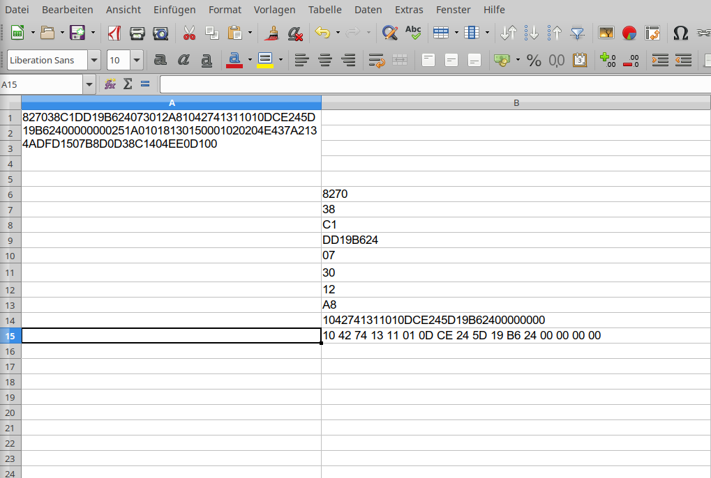

Hallo an Alle,
welche Formel brauche ich um einen String(Zelle B14) unzuwandeln in einen String/Zahlenkette(Zelle B15) mit Leerzeichen ?
Danke schon mal.
CU - Martin

Hallo Martin
Schau mal im Link ganz unten, angepasst:
=GLÄTTEN(TEIL(WECHSELN($A$1;" ";WIEDERHOLEN(" ";999));ZEILE(A1)*999-998;999))
Formel einfügen und runter kopieren
Gruß Holger
PS Ich glaube ich habe es falsch verstanden, wenn ich die Lösung von Stephan sehe. Lasse das hier aber mal stehen...
PS bitte nächstes mal kein Bild sondern Tabellenblatt anhägern. Da kann man die Lösung sofort überprüfen was jetzt nicht geht.
Im Bild ist nicht eindeutig zu erkennen im welcher Zelle der lange Text-String liegt, ich habe hier mal A1 genommen

z.B.:
=TEIL(B14;1;2)&" "& TEIL(B14;3;2)&" "& TEIL(B14;5;2)&" "& TEIL(B14;7;2)&" "& TEIL(B14;9;2)&" "& TEIL(B14;11;2)&" "& TEIL(B14;13;2)&" "& TEIL(B14;15;2)&" "& TEIL(B14;17;2)&" "& TEIL(B14;19;2)&" "& TEIL(B14;21;2)&" "& TEIL(B14;23;2)&" "& TEIL(B14;25;2)&" "& TEIL(B14;27;2)&" "& TEIL(B14;29;2)&" "& TEIL(B14;31;2)&" "& TEIL(B14;33;2)

Hallo Holger,
Danke für die Antwort.Aber ich schnall es nicht.Hier mal das Dokument.
Kannst du es mir ausfüllen?

Hi Stephan,
deine Lösung funktioniert !
DANKE!

hallo
gerade mal in LibereOffice probiert den Textstring in B14 um die Leerzeichen zu verlängern:
=VERBINDEN(" ";;TEIL(B14;ZEILE(A1:A100)*2-1;2))
(Matrix-Formel)
Mit Calc funktioniert es leider nicht.
