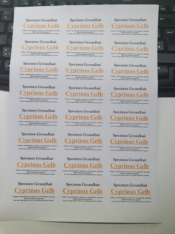

Heir ein Bild vom Ausdruck. Die Ränder oben und unten dürften normal nicht so sein. Waren es auch unter Windows Office nicht, da es mit Office erstellt wurde.
Ich habe hier jetzt das Dokument Herma 4453 als PDF gespeichert und dann ausgedruckt. Das PDF Document hat auch ganz normal ausgesehen, wie es gehört, ohne die Ränder oben und unten. der Ausdruck jedoch wieder nicht , wie man sieht.
Lg.
Lg.
- 20210310_214034_edited.jpg (185.13 KiB) 15487 mal betrachtet

Bei DEinem PDF-Anzeigeprogramm (ich weiß nicht Welches) muss es im Druck-Dialog eine Einstelung zum Skalieren des Ausdrucks geben (Bei PDFExchange heisst diese z.B., "Skalierungsart", bei einer älteren Adobe-Version z.B. "PageScale"), wenn Du dort sicherstellst das nicht skalliert wird, also "keine Skalierung" oder "Skalierung 100%" o.ä. und beim Drucken weiterhin die Ränder vergrößert werden liegt es meines Erachtens am Drucker. Wahrscheinlich in dem Sinne wie es quotsi schon angesprochen hat.
Ich kann dazu nichts sagen, denn ich kenne nur Drucker die, unter solchen Umständen, notfalls Teile der Seite einfach nicht drucken würden, keinesfalls aber die Seite selbstständig skalieren.
