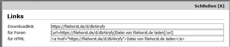

Re: Kapitelnummer Stichwort no ok
Verfasst: Sa, 20.03.2021 11:51
von Mondblatt24
Du kannst über https://filehorst.de/ hochladen (kostenlos, ohne Anmeldung)
Gruß Peter
Verfasst: So, 21.03.2021 11:25
von Mondblatt24
martin11 hat geschrieben: So, 21.03.2021 11:17 Die Datei habe ich hochgeladen.
Wo?
Du musst den Link zu Filehorst.de hier schon preisgeben.
Beispiel: Datei von filehorst.de laden
Verfasst: So, 21.03.2021 11:42
von Mondblatt24
Hallo Martin,
kopiere die URL Für FOREN und füge sie hier im Textfenster ein.

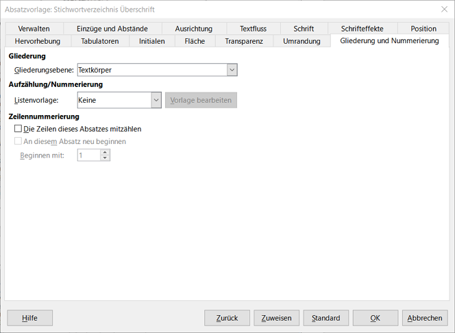

Verfasst: So, 21.03.2021 17:20
von Mondblatt24
Hallo Martin,
wenn ich das richtig verstanden habe soll vor (dem Wort) "Stichwortverzeichnis" (aus dieser Datei) keine Nummer angezeigt werden, richtig?
Wenn ja, ändere die Absatzvorlage Stichwortverzeichnis Überschrift wie angezeigt:
Bild-8 2021-03-21 17 43 18.png (63.54 KiB) 7319 mal betrachtet
