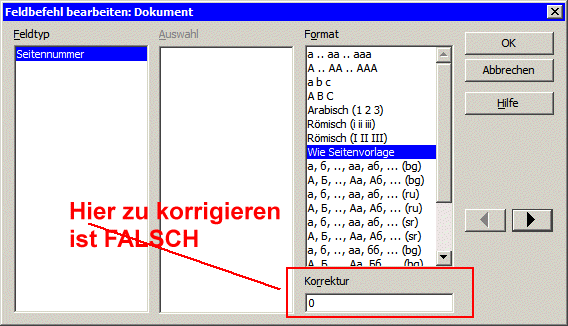

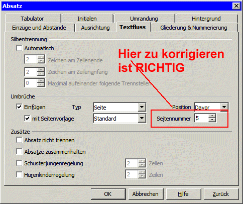

Du meinst, es würde nur formatunabhängig zählen, wenn ich zuerst die Seitenzahlen vor allen anderen Formatierungen einfügen würde?
Eine Seitenzahl hat nichts mit einer Formatierung zu tun.
Schon in Deinem anderen Post, is mir unklar was Du mit "Na, da bin ich ja neugierig wie du das hinbekommen hast, ohne für jede Vorlage die Seitenzahl einzeln einzustellen. Bei mir ist es immer so, dass der Feldbefehl Seitennummer immer nur für die Vorlage der Seite gilt wo der Curser drauf ist." meinst, denn so wie es dasteht gibt es keinen Sinn.
Hast Du Dir die Beispieldatei von mikeleb angeschaut und verstanden? Bist Du Dir vor allem im KLaren das Du nicht die Seitennummern hier korrigieren darfst:
sondern sie hier korrigieren musst:
Die zwei Screenshots lösen DEin Problem (wohl) noch nicht vollständig, aber sie sollten klären helfen ob Du überhaupt den richtigen WEg eingeschlagen hast.

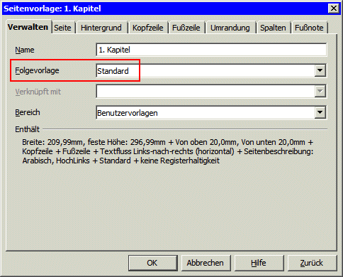

Ich glaube das Missverständnis rührt daher: Jede Seitenvorlage hat ihre eigene, unabhängige Festlegung von z. B. Fußzeilen. Ein Feldbefehl wird nicht auf irgendetwas "angewendet", sondern befiehlt, dass an dieser Stelle im Dokument irgendetwas passiert, in diesem Fall: schreibe die aktuelle Seitennummer.
Wenn du mit mehreren Seitenvorlagen arbeitest, musst du (wenn du es wünschst) in jeder die Fußzeile einschalten und dort den Feldbefehl Seitenummer platzieren.*
Dazu muss aber keine manuell Zählung oder so eingetragen werden. Die Seitenzählung übernimmt Writer schon selbstständig.
* damit man nicht jedesmal für alle gleichbleibenden Eigenschaften gemacht werden muss, erstellt man sich üblicherweise erst einmal eine Vorlage mit allen Eigenschaften, die immer gleich bleiben (deinem Wunsch nach z. B. eine Fußzeile mit Seitennummer). Davon ausgehend kann man dann spezielle Seitenvorlagen mit zusätzlichen Eigenschaften erstellen (Kopfzeilen, anderes Seitenformat etc.)
Im Beispiel habe ich mir eine Seite mit Fußzeile und Seitennummer eingerichtet und daraus die Vorlagen "allgemein" und "kapitel" erstellt. beide werden nun mit Seitenzahlen versehen. Die Vorlage "kapitel" hat dann noch eine Kopfzeile bekommen, in der automatisch das aktuelle Kapitel erscheint. Auf der nächsten Seite geht es dann automatisch mit "allgemein" weiter (wie Stephan schon erläutert hat).
