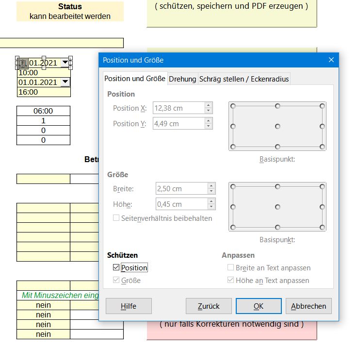

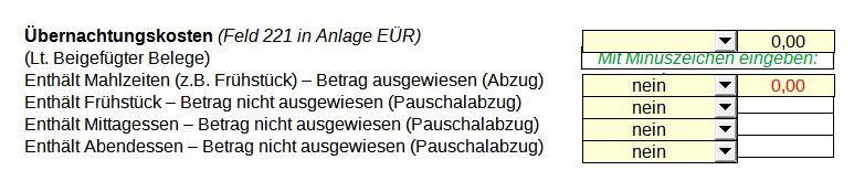

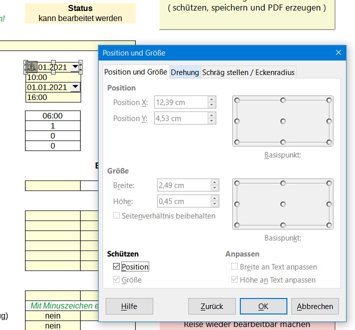

seit mehreren Versionen von OpenOffice und auch von LibreOffice (einschließlich der aktuell neusten Versionen verschieben sich meine Formular-Felder in Calc eigenständig. Und zwar egal, ob ich die Position des Feldes fixiere oder nicht. Egal ob ich an die Zelle oder an die Seite binde. Oft sehe ich die Verschiebung nach dem Speichern und wieder Öffnen. Wenn man dann intensiv in einer Tabelle arbeitet, verschieben sich die Felder im Laufe der Zeit immer weiter. Auch das Zoomen scheint den Feldern nicht zu bekommen. Innerhalb kurzer Zeit (ein Tag drin arbeiten) macht oft schon 1 bis 3 Milimeter Verschiebung aus.
Habe im Netz nur Threads gefunden, die das Problem auch haben, aber keine echte Lösung.
Was ist da los und gibt es vielleicht ja doch eine Lösung?

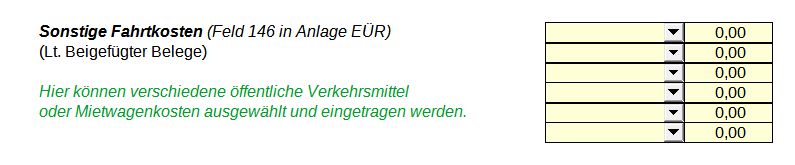

Ich füge mal zwei Fotos mit an. Nach dem Ausrichten durch den Befehl "An Zellgröße Anpassen" (in libreOffice) stehen die Felder in Reih und Glied. Nach einer Weile, gibt es dann immer mehr Verschiebungen.
Nach dem korrekten Ausrichten der Felder.jpg (24.46 KiB) 8737 mal betrachtet

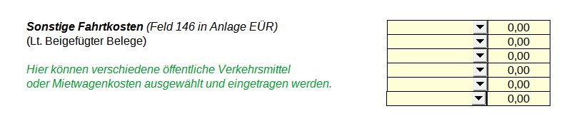

Nach einer Weile.jpg (24.13 KiB) 8736 mal betrachtet
Das sieht jetzt nur nicht so schön aus, nach nem halben Jahr kann es dann Verschiebungen von mehreren Millimetern geben.

Jetzt sieht es schon so aus:
Hat niemand eine Idee dazu oder Erfahrungen?

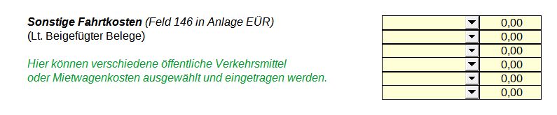

Anbei zwei Screens, die die ungewollte Verschiebung und Größenänderung zeigen:
So sollte es sein.jpg (77.7 KiB) 8600 mal betrachtet
