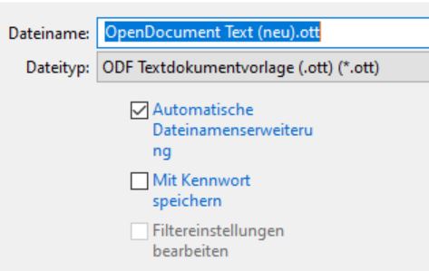

Ich habe ein kleines Makro erstellt mit dem Namen "Speichern".
Ich habe es mit "Aufzeichnen" erstellt.

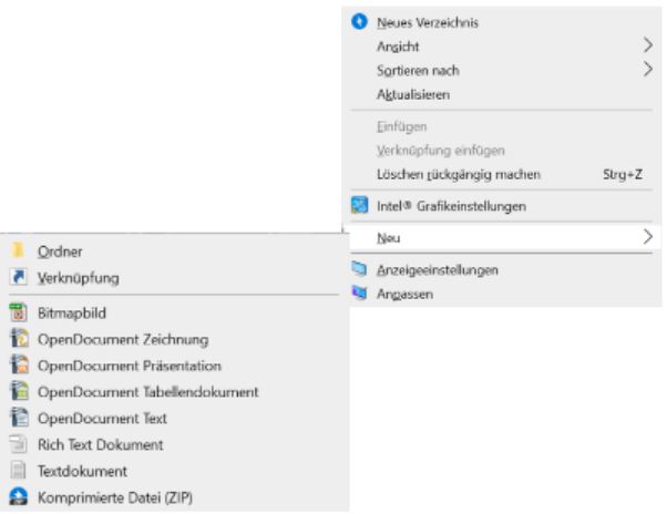

Wenn ich so vorgehe: (siehe auch Anhang: Datei neu Writer.jpg
-Desktop
-rechte Maustaste
-Neu
-OpenDocumentText
und dann das Makro "Speichern" aufrufe, wird meine odt-Datei jedoch als
ott-Datei gespeichert (siehe unten) und nicht als odt-Datei.
(siehe auch Anhang: Speichern als ott-Datei.jpg
Das Makro "Speichern" beinhaltet:
1.Einfügen (Menü)
2.Feldbefehl
3.Andere
4.Dateiname
5.Einfügen
6.Schließen
7.Datei (Menü)
8.Speichern unter...
9.Das Speichern-Fenster wird angezeigt mit "ODF Textdokumentevorlage (.ott) (*.ott)". Ich will aber, das das neue Textdokument als odt-Datei-nicht als ott-Datei gespeichert wird. Was mache ich falsch? Ich krieg das einfach nicht hin.
Anmerkung:
Meine Datei: "WRITER-neu vom 14.01.2021".ott (Dokumentenvorlage-Datei)
habe ich als Standardvorlagen-Datei gesetzt.
Hat es was mit meiner Standardvorlagen-Datei zu tun?
Habe ich da etwas falsch gemacht?
Kann mir jemand helfen?
S.Keller
02 Anhang-Speichern als ott-Datei.jpg (24.87 KiB) 3471 mal betrachtet
01 Anhang-Datei neu Writer.jpg (27.85 KiB) 3471 mal betrachtet

WIE denn?
In dem Moment wo Du die Schritte durchlaufen hast:
-Desktop
-rechte Maustaste
-Neu
-OpenDocumentText
ist kein Dokument offen, sondern ein neues Dokument/Datei ist auf dem Desktop erzeugt worden und dessen Name ist markiert, wartend auf eine Änderung.
In dieser Situation lässt sich kein Makro aufrufen, weil das Dokument garnicht geöffnet ist.
