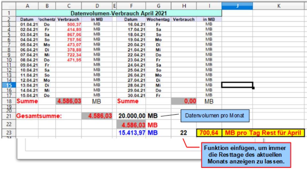

Ich habe ein kleines Problem:
Ich will, das mir immer der
"Resttageswerts" eines Monats (hier April 2021)
in der Zelle
H23 mittels einer Funktion angezeigt wird (siehe jpg-Datei im Anhang).
Also, das ich nicht immer die verbleibenden Tage eines Monats
manuell
eingeben muß. Ich habe ein bißchen rumprobiert.
Geht es vielleicht über die Funktion
"TAG" oder
"TAGE"?
Danke für Eure Hilfe.
S.Keller

=MONATSENDE(A3;0)-HEUTE()+1

Hallo, ohne Bezug auf eine andere Zelle, sondern immer mit dem aktuellen Datum geht diese abgeänderte Formel:
und das Ergebnis als Dezimalzahl ohne Nackommastellen formatieren.
