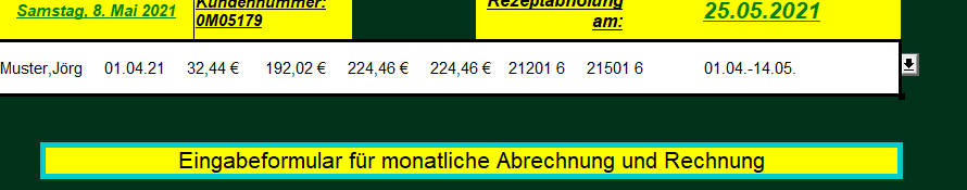

in einer Calc-Tabelle habe ich ein Auswahlfeld, welches über Daten-> Gültigkeit auf einen Bereich zugreift.
Gibt es eine Möglichkeit, dass mir automatisch immer der letzte Eintrag dieses Bereiches angezeigt wird ohne manuell auszuwählen ?

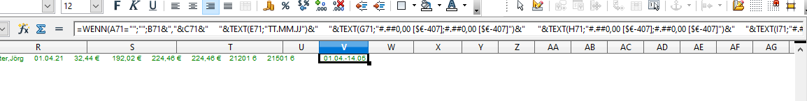

der Bereich umfaßt mehrere, nicht zusammenhängende Spalten mit Text oder Zahlen. Ich verwende dazu untenstehende Formel.
=WENN(A4="";"";B4&","&C4&"     "&TEXT(E4;"TT.MM.JJ")&"     "&TEXT(G4;"#.##0,00 [$€-407];#.##0,00 [$€-407]")&"      "&TEXT(H4;"#.##0,00 [$€-407];#.##0,00 [$€-407]")&"     "&TEXT(I4;"#.##0,00 [$€-407];#.##0,00 [$€-407]")&"     "&TEXT(J4;"#.##0,00 [$€-407];#.##0,00 [$€-407]")&"    "&TEXT(K4;"#.##0,00 [$€-407];#.##0,00 [$€-407]")&"     "&L4&"     "&M4&"     "&N4&"    "&P4)

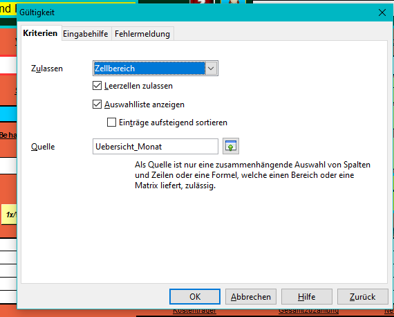

und die oben genannte Formel hast Du in der Gültigkeit bei Quelle eingetragen?
Screenshot_ 2021-05-08 13 43 05.png (42.66 KiB) 4538 mal betrachtet
Ich werde daraus nicht schlau, tut mir leid.

Die Quelle (Uebersicht_Monat) ist der bereich V3:VG150.
Meine Frage war, ob sich das Auswahlfeld automatisch aktualisieren läßt und dabei immer der letzte Eintrag angezeigt wird.

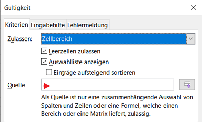

bin nicht ganz sicher ob Du folgendes meinst, probier es einfach mal aus.
Quelle: INDEX(Uebersicht_Monat;MAX((Uebersicht_Monat<>"")*ZEILE(Uebersicht_Monat)-2))
Gruß Peter
