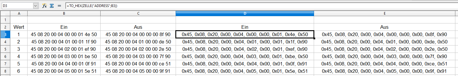

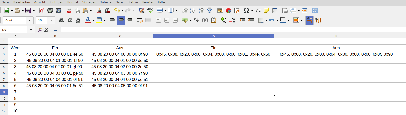

Hallo Forum,
ich brauche wieder euere Hilfe.Ich möchte eine Tabelle mit Eingabe erstellen.Erste Spalte ist die Nummerierung.
In der zweiten Spalte Eingabe des String,für Ein.In der dritten Spalte Eingabe des String,für Aus.
Rauskommen soll der String mir vorangestellten 0x und wenn es geht ein Komma bzw. diese Ausgabe wie im Bild.
Die Strings sind immer gleich lang.
Das ganze ginge bis Wert 96.Normal reicht aber eine Zeile mit 4 Spalten.
Eingabe Spalte 2 ->Ausgabe mit 0x +den String in Spalte 4
Eingabe Spalte 3 ->Ausgabe mit 0x +den String in Spalte 5
Geht das überhaupt ?

wenn du diese benutzerdefinierte Funktion in der Standardbibliothek abspeicherst:
Function to_Hex(sCellname)
    oSheet = ThisComponent.Sheets(0)
    sSourcetext = oSheet.getCellRangebyName(sCellname).String
    sTargetText = Replace("0x" & Trim(sSourcetext)," ",", 0x")
    to_Hex = sTargetText
End function
... dann in Zelle D3 diese Formel schreibst:
=TO_HEX(ZELLE("ADDRESS";B3))
kannst du die Formel nach unten und rechts ziehen:

ich hatte oben zu kompliziert gedacht, mit dieser einfachen benutzerdefinierten Funktion, in der Standardbibliothek abgespeichert:
Function to_Hex(sString)
    to_Hex = Replace("0x" & Trim(sString)," ",", 0x")
End function
brauchst du in Zelle D3 nur diese einfache Formel:
=TO_HEX(B3)

einen habe ich noch: Wenn deine Zeichenketten "sauber" sind, also kein Leerzeichen am Ende beinhalten, wie aktuell z.B. Zelle B5, dann geht in D3 die einfache Formel:
="0x"&WECHSELN(B3;" ";", 0x")
