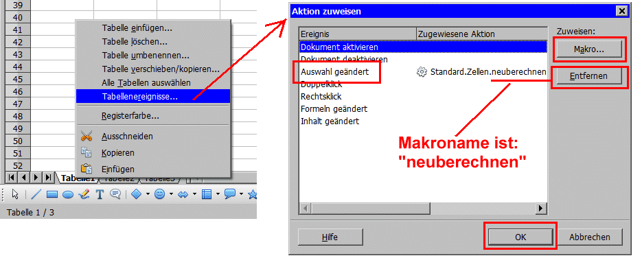

Re: Zellen mit bedingter Formatierung auslesen und zählen
Verfasst: Fr, 04.06.2021 09:16
ich habe die Beispieldatei jetzt noch um ein Makro (neuberechnen) erweitert das die automatische Neuberechnung durchführt. Wenn man dieses dem EReignis "Auswahl geändert" hinzufügt erfolgt automatische Neuberechnung von VZ().

Moin "Karolus" - die Formel hatte ich entsprechend Stephans Anleitung tatsächlich in eine Zelle des Arbeitsblattes geschrieben, und auch das Makro dann angelegt. Also alles befolgt, wie es sein sollte.
Moin Stephan,
Was soll ich anderes schreiben.... als EXACTAMENTE! Das funzt so, wie ich mir das vorstelle! Und ich muss feststellen, was mir noch fehlt, um es selbst programmieren zu können. Fantastisch! Wo ist Deine Kaffekasse?!
Jedenfalls MUSS die Zelle, in der man die Formel (hier im akt.Fall =VZ("A01:A20";"grau";"Tabelle1") ) schreibt, ganz normal als Standard formatiert sein. Ich hatte sie auch mal in eine Zelle mit FormatVorlage geschrieben, aber dort hat es nicht funktioniert.
Beste Grüße, Jörg
