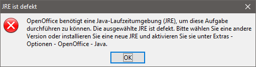

wenn ich die Suchfunktion der Hilfe verwenden möchte, bekomme ich folgende Meldung:

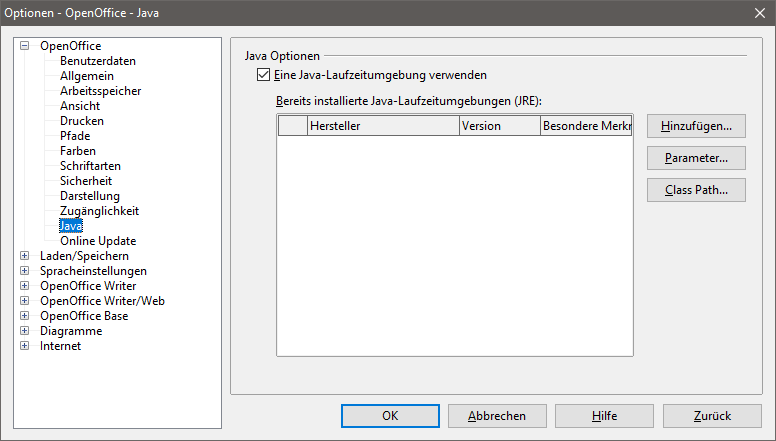

Da ich mir absolut sicher bin, dass ein JRE installiert ist, versuche ich, dies auch meinem Programm über die Java-Einstellung zu verklickern.

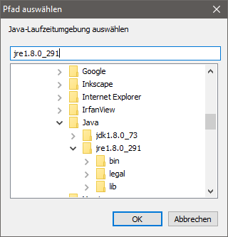

Ich wähle also den Java-Pfad wie folgt aus:

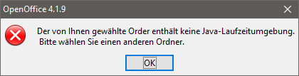

und bekomme nun folgende Meldung:

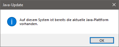

Damit keine Zweifel bestehen, versuche ich, Java abzudaten und bekommen folgende Meldung:

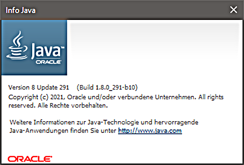

Damit es auch zur Version keine Zweifel gibt, lasse ich mir die auch noch anzeigen:

Hallo kodela,
für OpenOffice muss die Java 32-bit installiert sein!
LibreOffice benötigt die 64-bit-Version.
Ausserdem befinde sich die von AOO gesuchte Java-Datei im Unterordner "bin", also:
C\...\Java\bin

Danke craig22,
das mit dem bin-Ordner war mir bekannt und ich habe es auch damit versucht.
Ich erinnere mich jetzt, dass ich das mit der Java Version schon einmal gehört habe. Da werde ich dann die Versionen von Java wohl austauschen, oder spricht Deiner Meinung nach, ganz allgemein betrachtet, also nicht nur auf OpenOffice bezogen, etwas dagegen? Man könnte ja vermutlich von Java beide Varianten installieren, aber da ergibt sich dann für Java-Anwendungen die Frage, auf welche Variante soll zurück gegriffen werden, auch nicht so gut.
