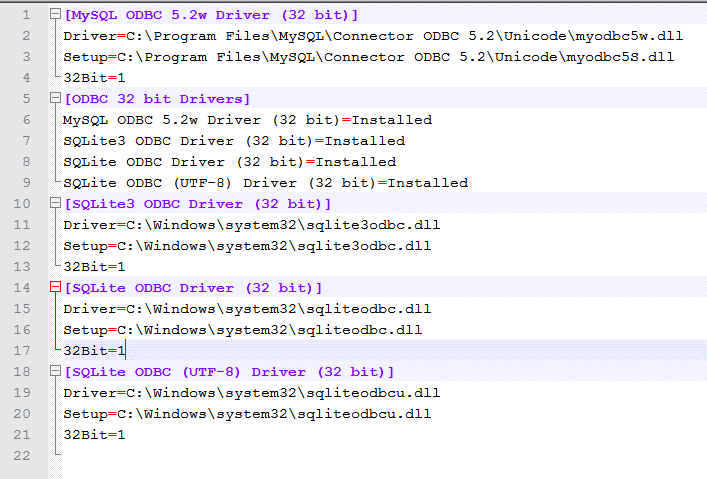

in dem ODBC-Dialog finde ich für SQLite nicht die benannten Einträge, aber ich habe im Windows-Ordner die INI gefunden, deren Inhalt siehtr so aus:
Re: SQLite-DB - Tabellendefinition in Base bearbeiten?
Verfasst: Di, 15.06.2021 19:27
Ich habe die INI jetzt so ergänzt und xsicherheitshalber nach dieser Änderung neu eine ODBC-Datenquelle für SQLite angelegt und in Base eine neue Datenbank die auf die neue ODBC-Datenquelle zugreift, das ändert aber leider nicht, die Tabellen-DEfinitionen sind innrerhalb von Base nicht bearbeitbar.
