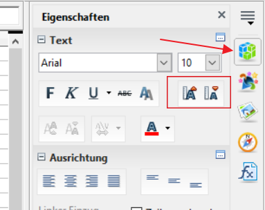

ImC hat geschrieben: Mo, 05.07.2021 23:01 wie kann Zeichen vergrößern und Zeichen verkleinern in der Symbolleiste bei Calc angezeigt werden.
Das scheint bei OpenOffice Calc nicht vorgesehen zu sein.
Die Befehle gibt es allerdings in der Seitenleiste (Ansicht → Seitenleiste).
Screenshot_ 2021-07-13 07 26 12.png (36.64 KiB) 4418 mal betrachtet
