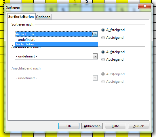

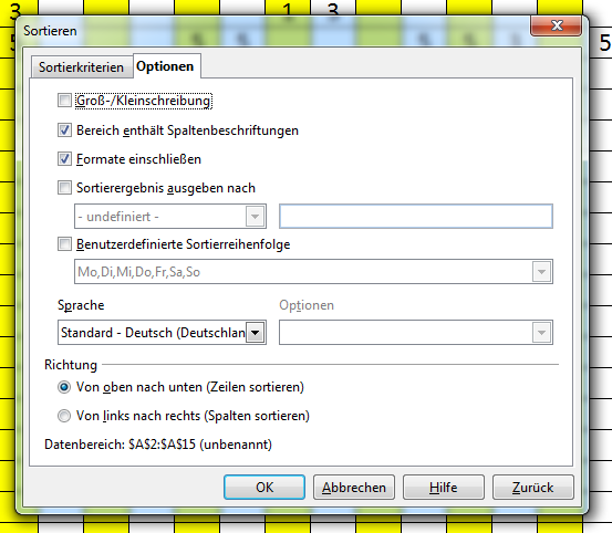

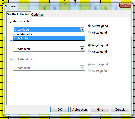

Sortierkriterium "Gesamt" habe ich aber nicht
guck mal bitte

Re: [Gelöst] Frage zur Sortierung
Verfasst: So, 11.07.2021 14:01
von quotsi
Doch, du hast "Gesamt", wenn du die Reihenfolge eingehalten hättest, die ich beschrieb, nämlich erst die Option "...Spaltenbeschriftung" ankreuzen und erst danachdie Sortierung vorgeben. "Gesamt" ist doch deine eigene Spaltenbeschriftung.
