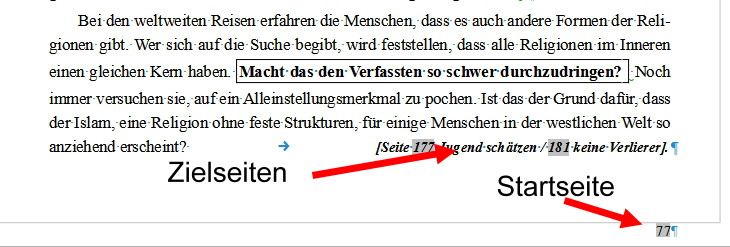

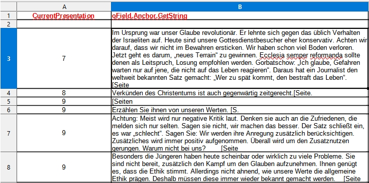

Ich habe ein Makro zum Export von Verweisen.
Darin sollen die Startseite und die Zielseite ausgegeben werden.
Zur Erklärung hänge ich Dateien an,
Wer ändert mir den Code?
Martin
