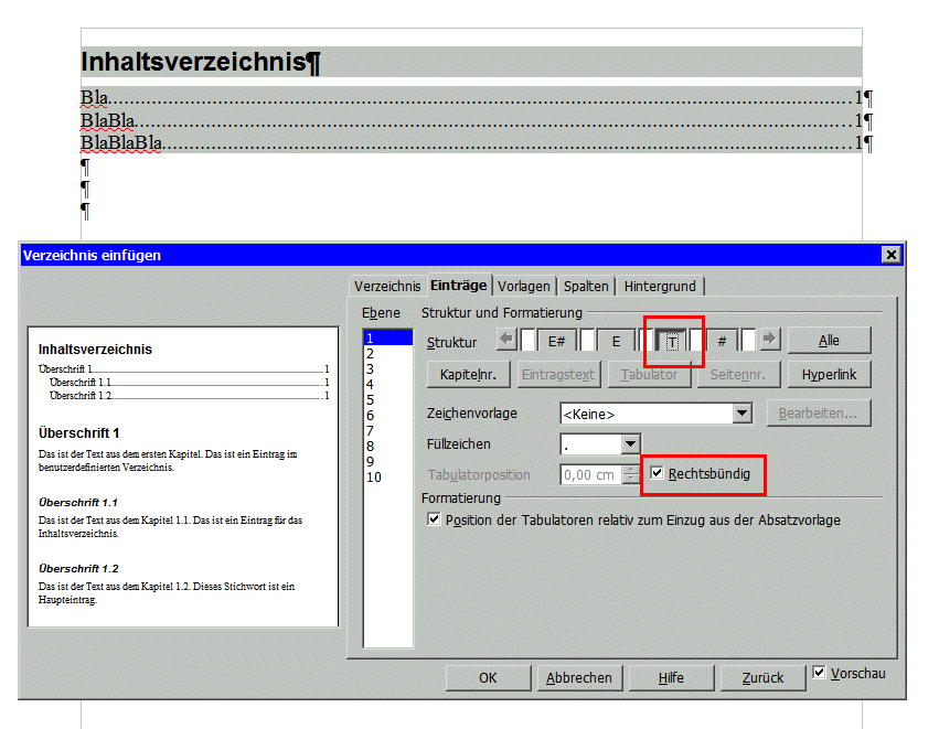

Gibt es eine Möglichkeit die Seitenzahlen am rechten Rand in einem Inhaltsverzeichnis
geradlinig senkrecht anzuordnen,
ja. Eigentlich ist das auch der Normalfall (meines Erachtens) Dazu muss der Tabulator zwischen Eintrag und SEitennummer rechtsbündig eingestelt sein:

gibt es da eine Möglichkeit nur die Zahlen z.B. in einer Punktaufzählung geradlinig anzuordnen
ohne den Text zu bearbeiten?
nein, weil offensichtlich sind die sichtbaren Punktierungen direkt eingefügt und müssten zunächst gelöscht werden, um funktionierende rechtsbündige Tabulatoren setzen zu können.
Sobald diese Punktierungen gelöscht sind, ist das einfügen von Rechtsbündigen Tabulatoren, wie schon in meinem anderen Post vorgeschlage jedoch möglich.
