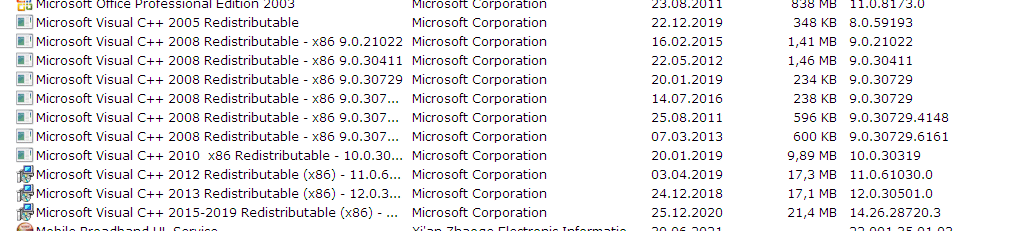

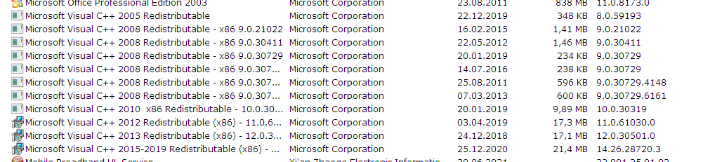

Obwohl das nicht relevant ist, hier einmal die Situation auf meinem (Windows 7) SYstem, damit Du siehst das dort wirklich eine ganze Menge an C++Runtimes parallel installiert sein kann:
