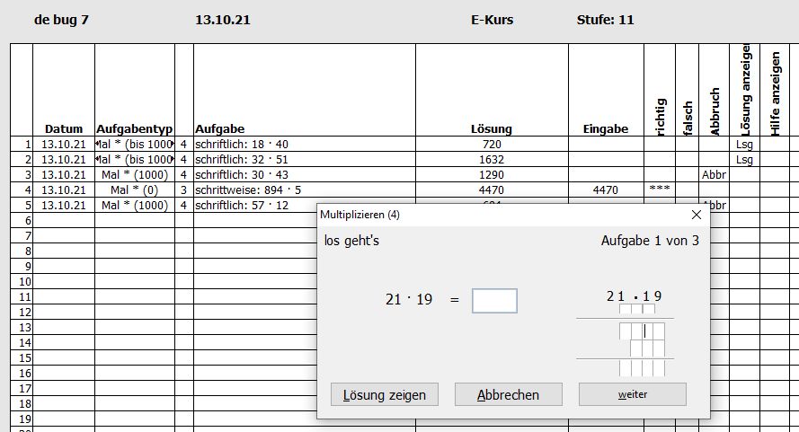

Hallo Craig,
möglicherweise bin ich ja wieder mal auf dem falschen Weg, aber mit dem Keyhandler kann ich doch nur überprüfen, welche Taste gedrückt wurde (Da könnte ich stattdessen meine User ja auch einfach auffordern, die "Druck"-Taste zu betätigen (zumindest in Windows)). Der Screenshot soll aber aus dem Programm heraus erzeugt werden. Zur Erklärung: Normalerweise werden die Eingaben und Fehler in meinem Rechentrainer (den kennst du ja) auf einem Tabellenblatt protokolliert. Jetzt habe ich aber für meine Testoption (mit deren Hilfe Tests geschrieben werden können), Dialoge erstellt, mit denen die schriftliche Rechnung nachgestellt wird. Da könnten jetzt ganz Schlaue, das Endergebnis mit dem Taschenrechner berechnen und die Zwischenschritte weglassen. Mein Makro überprüft die Zwischenschritte und im Protokoll stünde dann, dass das richtige Ergebnis eingegeben wurde, die Rechnung aber falsch ist.
Das sieht bei der Multiplikation etwa so aus:
Damit dies vom Lehrer nachvollzogen werden kann, wollte ich dann jeweils einen Screenshot erzeugen (Mit der Druck-Taste sind erfahrungsgemäß einige Schülerinnen und Schüler überfordert.
