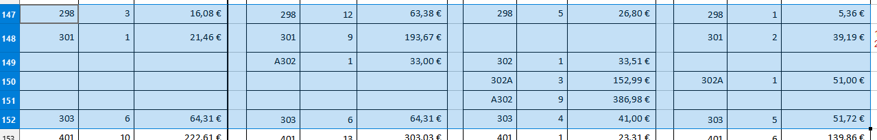

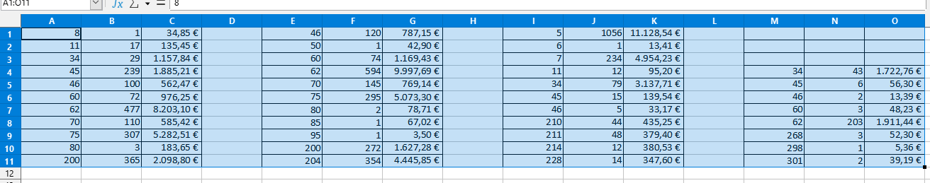

Ich habe 12 verschiedene Calc-Dateien mit unterschiedlichen Zahlen/Werten.
Umfang jeweils ca. 200-300 Zeilen.
Datenblöcke sind jeweils Spalte A-C sowie E-G sowie I-K sowie M-O.
Das primäre Sortierkriterium ist die jeweilige Zahl in Spalte A + E + I + M.
Zahl aufsteigend.
Die Werte dazu stehen jeweils in den beiden Spalten daneben.
Gibt es zu einer Zahl eine gleiche Zahl in irgendeinem Datenblock daneben, so soll diese Zahl mit seinen Werten auf gleicher Zeilenhöhe stehen.
Gibt es zu einer Zahl keine gleiche Zahl in irgendeinem Datenblock daneben, so soll der jeweilige Datenblock nach unten verschoben werden und dieser Versatz soll mit leeren Zellen befüllt werden.
Eine Tabelle habe ich gestern per Hand sortiert - das hat sehr, sehr lange gedauert.
=> Tabelle vorher-nachher habe ich beigefügt.
