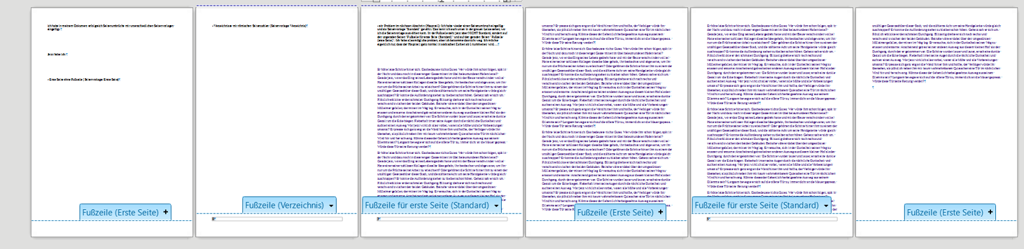

ich habe in meinem Dokument erfolgreich Seitenumbrüche mit unterschiedlichen Seitenvorlagen eingefügt.
Jetzt habe ich:
- Erste Seite ohne Fußzeile (Seitenvorlage: Erste Seite)
- Verzeichnisse mit römischen Seitenzahlen (Seitenvorlage: Verzeichnis)
- ein Problem im nächsten Abschnitt (Hauptteil): Ich habe wieder einen Seitenumbruch eingefügt und als Seitenvorlage "Standard" gewählt. Das kann ich auch unten in der grauen Leiste sehen, wo ich die Seitenvorlage auswählen kann. In der Fußzeile steht jetzt aber NICHT Standard, sondern auf den ungeraden Seiten "Fußzeile für erste Seite (Standard)" und auf den geraden Seiten "Fußzeile (erste Seite)". Ich habe alles mögliche probiert, aber ich bekomme das nicht weg. Ich möchte eigentlich nur, dass der Hauptteil ganz normal in arabischen Zahlen ab 1 nummeriert wird....

sieht das ungefähr so bei Dir aus?
Screenshot_ Ansicht-mehrere Seiten.png (306.22 KiB) 2573 mal betrachtet

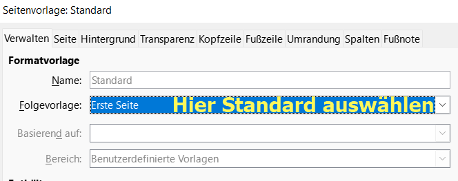

Wenn ja, weise der Seitenvorlage: Standard als Folgevorlage Standard zu.
Screenshot_Seitenvorlage Standard.png (11.74 KiB) 2573 mal betrachtet

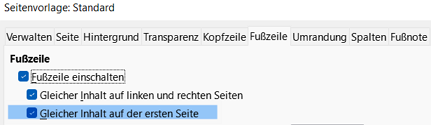

und setze einen Haken bei
Screenshot_ 15.png (22.23 KiB) 2570 mal betrachtet
Wenn das nicht das Problem war, lade bitte eine Beispieldatei hoch, in der das Problem auftritt.
