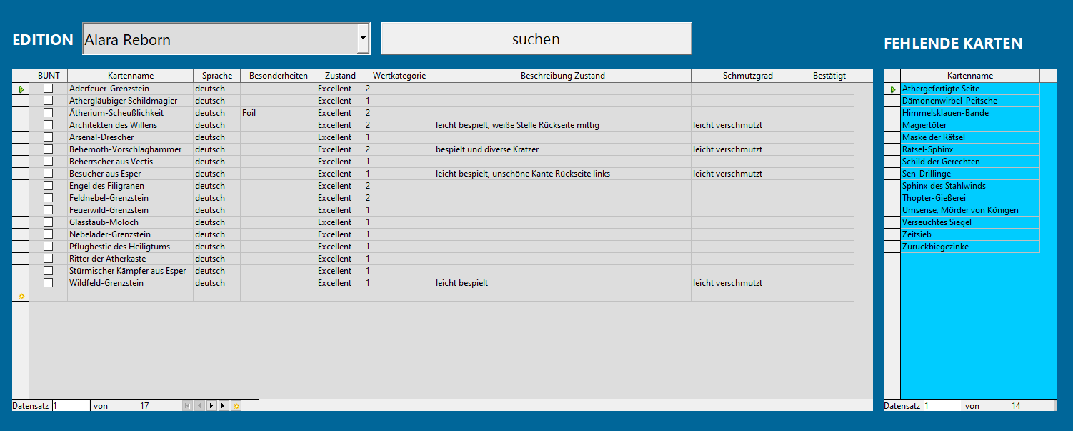

weil ich es ausprobieren wollte, habe ich die Tabellen Artefakte und Kartenlisten KOMPLETT in eine Datenbank importiert.
Artefakte heißt jetzt T_ARTEFAKTE_IST
Kartenlisten KOMPLETT heißt hier T_ARTEFAKTE_SOLL
Dann habe ich eine Tabelle T_EDITIONEN eingebaut, in der jede Edition eine eigene Nummer, ID bekommen hat.
In den Tabellen
T_ARTEFAKTE_IST
T_ARTEFAKTE_SOLL
steht jetzt nicht mehr der Name der Edition, zu denen die Karten gehören, sondern die Nummer der Edition, und zwar in Spalte FK_ID_EDITION.
FK signalisiert ForeignKey oder Fremdschlüssel, habe ich einfach so benannt, könnte auch Ediitionsnummer heißen.
Ab jetzt war es ganz einfach, denn in Datenbanken kann man einen Befehl absetzen, der sinngemäß bedeutet:
Wähle alle Karten aus, die in T_ARTEFAKTE_SOLL mit Edition 5 vorkommen ausser die Karten, die in T_ARTEFAKTE_IST in der Edition 5 vorkommen:
Siehe Abfrage qARTEFAKE_FEHLEND
SELECT

Wenn du nun das Formular
F_ARTEFAKTE öffnest, kannst du oben die Edition auswählen, siehst in der Tabelle links was du hast und rechts das was fehlt:

Jensa hat geschrieben: Fr, 10.12.2021 10:57 ... wie ich diese bearbeiten kann, wenn ich z.B. eine der fehlenden Karten nachträglich einfügen möchte ...
Ich habe das Formular zur Dateneingabe umgebaut. Einfach unten eintippen und speichern.
Ausserdem habe ich noch einen Bericht eingebaut, mit dem alle fehlenden Karten ausgedruckt werden können.
Wenn du LibreOffice verwendest funktioniert der Bericht sofort, wenn du ApacheOpenOffice verwendest muss die Extension (Erweiterung) Oracle-Report-Builder installiert werden.
