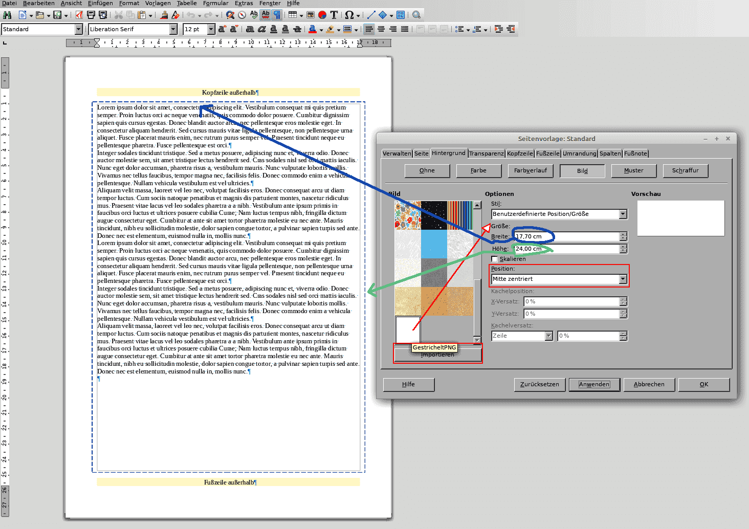

Mit LibreOffice 7.2.3.2 erstellt.
Rastergraphik als Seitenhintergrund importieren, ausbreiten auf der Seite - siehe Screenshot. Die Umrandung wiederholt sich auf jeder Seite, die auf der selben Seitenformatvorlage fußt.
Wird in Kopf-/Fußzeile geschrieben, so wiederholt sich das auf jeder Seite, wird ein Rahmen im Textbereich verankert, dann wiederholt er sich nicht.
Eine "einfache Lösung" scheint es im Writer nicht zu geben, wie auch die anderen Diskussionsteilnehmer angaben.
Als "Seitenhintergrund" (Umrandungscontainer) kann natürlich auch ein Zeichenobjekt (Umlauf: Hintergrund) oder ein anderes Objekt gewählt werden...
Verbesserte Darstellung des Screenshots, wenn die Grafik im eigenen Fenster im Browser dargestellt wird!
