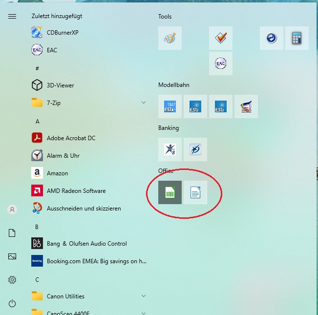

MarkusD
Beiträge: 9
Registriert: Fr, 03.06.2016 19:43
Re: LO-Update, die Einstellungen und jetzt ein neues Problem
Beitrag von MarkusD »
@Eddy:
Nein, ich deinstalliere es nicht vorher.
Das Update erfolgt nach der Standard-Methode. Standard, weiter, weiter, weiter ... bis irgendwann die Fertig-Meldung kommt.
Wegen des Datei-Formats ... ja ...
Ich habe hin und wieder das Problem (selten, aber es passiert hin und wieder), daß OO zum Verrecken keine Dateien aufmachen will, die das jeweilige OO-Standarddateiformat haben.
Komischerweise gibt es mit XLSX oder DOCX keine derartigen Probleme.
@Peter / Mondblatt24:
Nein, nicht unten die Taksleiste.
Ich meine die Startleiste (oder das Startmenü, je nach Sichtweise).
Das was aufpoppt, wenn du in der Taksleiste auf das Windows-Symbol klickst. Siehe Screenshot ...
Die beiden rot umrandeten Icons sind weg - und damit auch alle Links auf die Dateien, die daran angepinnt sind.
