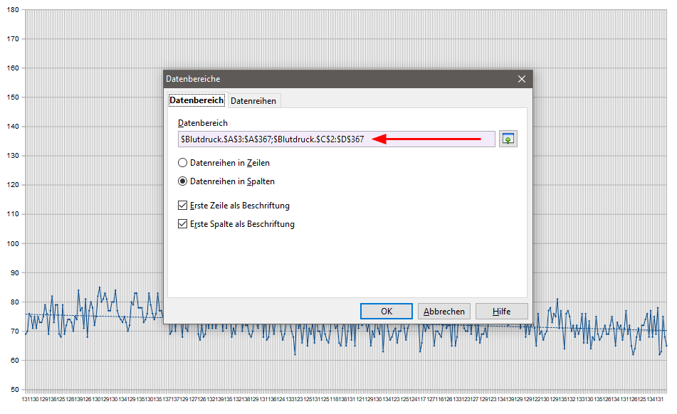

habe ein Liniendigramm für den täglichen Eintrag von Blutdruckwerten für ein Jahr. Dabei hatte ich die X-Achse so formatiert, dass die Monate durch senkrechte Linien unterteilt und das zugehörige Datum unter der Grundlinie eingetragen waren. Seit heute, ohne dass ich (bewusst) etwas verändert habe, wird für jeden Tag eine senkrechte Linie gezeigt und die Datums in Abständen von 10 Tagen. Es gelingt mir nicht, dies wieder rückgängig zu machen.
Unter Skalierung des X-Achsenhauptgitters kann ich zwar die Linieneigenschaften für den Stil von "Durchgängig" auf "kein" setzen und damit alle Linien entfernen, aber Änderungen der Skalierung für die X-Achse, indem ich zum Beispiel den Haupt Intervall auf einen Monat festlege, werden nicht akzeptiert, Calc ändert meine Einstellungen sofort zu "Automatisch".
Wie erreiche ich die monatliche Unterteilungen für die senkrechten Linien und die Datums unter der Grundlinie?

Hallo und ein gesundes neues Jahr,
die Sache ist ganz einfach, der Datenbereich ist um eine Zeile zu lang.
Screenshot_ 2022-01-01 08 23 41.png (3.14 KiB) 5970 mal betrachtet
Der Text "Durchschnittswerte:" gehört da nicht hin.

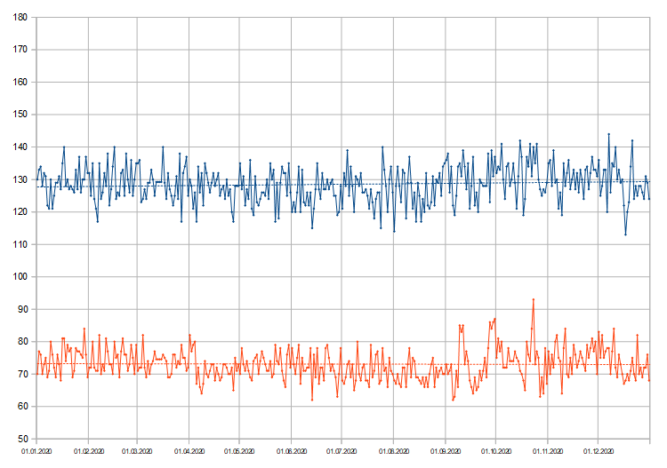

So einfach scheint das doch nicht zu sein, denn die vielen senkrechten Linien und die Datums für jeden Tag, die wollte ich ja gerade nicht. Die Diagramme werden bei mir korrekt angezeigt, aber eben nicht nur eine Trennlinie und ein Datum für jeden Monat.
So sah es zum Beispiel im Vorjahr aus.

Du wolltest nicht das es so aussieht?
Re: X-Achse von Liniendiagramm formatieren
Verfasst: So, 02.01.2022 10:54
von kodela
Mondblatt24 hat geschrieben: So, 02.01.2022 10:46 Du wolltest nicht das es so aussieht?
Doch, genau so wollte ich es, aber auf Deinem Screenshot sah es ganz anders aus. Und so, wie Du es nun zeigst, so bringe ich es nicht hin, auch wenn ich die Eintragung für die Durchschnittswerte entferne. Die hatte ich übrigens in den Vorjahren ebenso und sie haben das Diagramm nicht gestört.

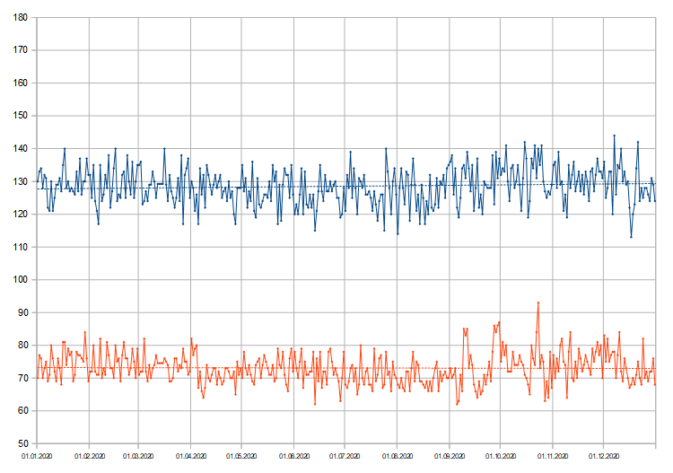

Danke Peter, nein, den Anhang von Dir habe ich übersehen. Aber nachdem ich alle Einträge der letzen Zeile gelöscht habe, wird das Diagramm auch bei mir jetzt so gezeigt, wie ich es mir vorstelle.

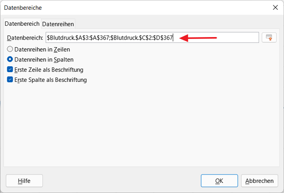

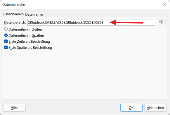

kodela hat geschrieben: So, 02.01.2022 14:31 also wo Du was verändert hast?
Screenshot_ 1.png (31.81 KiB) 5851 mal betrachtet
geändert in
Screenshot_ 2.png (32 KiB) 5851 mal betrachtet

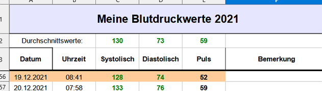

Ich an Deiner Stelle würde mir die Durchschnittswerte oberhalb des Datenbereichs anzeigen lassen,
dann können solche Fehler erst gar nicht passieren.

Hallo Peter,
danke für Deine Antwort. Genau die von Dir gezeigte Änderung habe ich auch vorgenommen und so sieht das Ergebnis bei mir dann aus:
Ich werde die Durchschnittswerte, wie von Dir empfohlen, vor dem Datenbereich platzieren.
