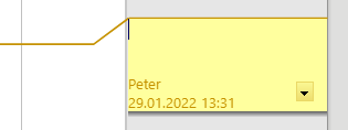

Die automatische Angabe Datum (fix) ist ja schön, nur -- sie ist nicht wirklich "fix". Soll heißen: Ich würde mir unter Datum (fix) einen Eintrag "wie persönlich getippt" vorstellen; das ist aber nicht der Fall. Im Hintergrund steht eine Formel und das hat Folgen!
Konkret: Ich schreibe bei längeren Texten gerne den Arbeitsfortschritt zur Dokumentation mit rein, mit Datum Zeit. Diese Angaben kommen anschließend, wenn ich weiterarbeite, in einen Kommentar. Wenn ich da Datum (fix) verwende und die Angaben für den Kommentar ausschneide, dann steht im Kommentar an der Stelle von Datum (fix): NICHTS.
Es gibt das Workaround, diese Angaben in eine Browserzeile zu kopieren und dann wieder auszuschneiden. Dann ist die Angabe wirklich fix und kann in den Kommentar übernommen werden; aber das ist doch furchtbar umständlich. Da tippe ich ja schneller!
Frage: Hat jemand eine Lösung, wie man das Datum (fix) wirklich fix = "wie selbst getippt" hinbekommt?

Danke, klingt gut! Nur -- was heißt "mit RMT"? (Eine Funktion nur unter Linux? Ich bin mit Windows 11 unterwegs.) Ich habe bei mir in den Kommentaren nur die Möglichkeit, "Einfügen" zu wählen, und da verschwindet das Datum. Dass ich das Datum wirklich fixieren kann, wenn ich z. B. über die Browserzeile EINFÜGEN > AUSSCHNEIDEN > EINFÜGEN (IN DEN KOMMENTAR) gehe, hatte ich ja bereits gesagt.Helmut_S hat geschrieben: Fr, 28.01.2022 13:00 ... und füge es im Kommentar mit RMT -> Einfügen -> unformatierter Text ein.

- Du fügst in Dein DinA4-Blatt das Feld "Datum(fix)" ein. Vorformatiert → Datum + Uhrzeit
- Feld markieren
- [STRG]+[c]
- Stelle den Cursor an die Stelle, wo Du das Datum einfügen möchtest.
- [Windows-Taste]+[v]
- Es öffnet sich die Zwischenablage und zeigt Dir die letzten Einträge, welche Du kopiert oder ausgeschnitten hast.
- Es genügt nun ein Mausklick auf den Zwischenablagen-Eintrag des Datums.
- In Deinem Fall Datum + Uhrzeit
- Ergebnis meines Tests → → → 29.01.22 00:08

Hallo nochmal. Habe mir AOO 4.1.11. installiert und festgestellt, dass es unter AOO (nach Strg+C) und RMT im Kommentar keinen Eintrag "einfügen -> Unformatierter Text" gibt. Einfaches Strg+V bringt nichts. So wie du richtigerweise geschrieben hast. ABER - die Vorgehensweise wie sie craig22 beschrieben hat funktioniert!

Das Problem ist, dass es in einen Kommentar eingefügt werden soll.quotsi hat geschrieben: Sa, 29.01.2022 13:20 Also gebt mir bitte einen Kurzüberblick über das Problem.

Ja, das ist ein Problem, wenn man aus einem Datumsfeld kopieren und dann in einen Kommentar einfügen will .
Re: Datum (fix) -- Wie wirklich FIX?
Man muß aber keinen Browser zwischenschalten, man kann gleich in dem Dokument, in dem man arbeitet, das kopierte Datum mit
strg+Umsch+V ->unformatiert ->ok einfügen
und nochmal kopieren, um es mit str+V in den Kommentar einzufügen...
Ja, man muß den Vorgang zweimal machen anstelle einmal, wie man es bei einfachen Texten gewohnt war.
Ja, auch mit WIN-Taste+V kann man es in die Zwischenablage (win11) und von da dann in den Kommentar einfügen. Aber da sind auch mehrere Einzelschritte notwendig.
