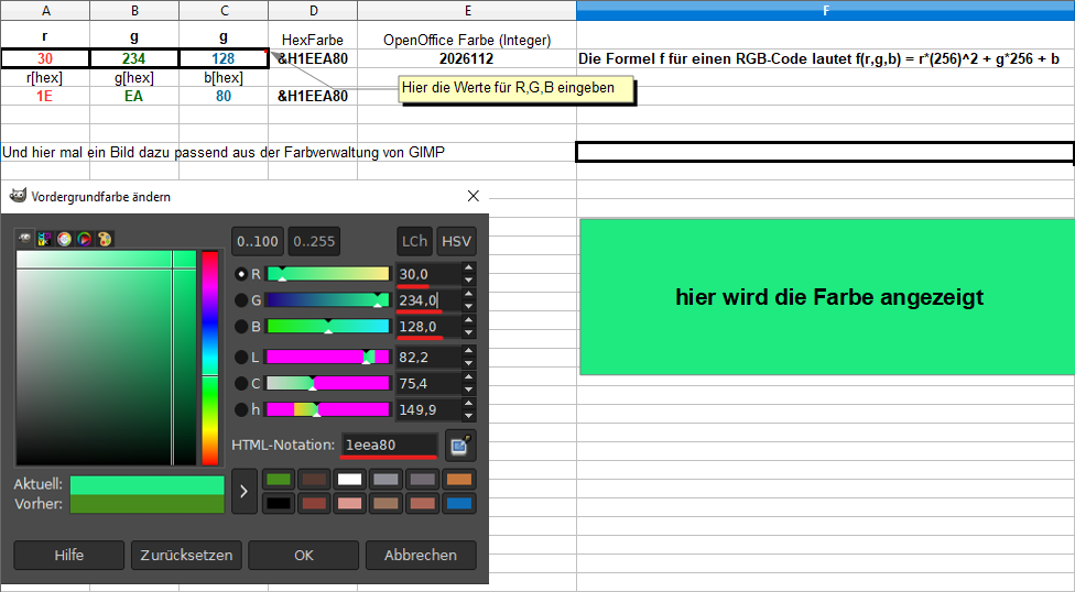

erikafuchs hat geschrieben: Sa, 05.02.2022 16:17 PS.: Wo finde ich eine Seite auf der Farben und rgb-Wert, oder auch der daraus berechnete Wert zu sehen ist? Und wie gibt man für die Farbe einen hexWert ein?
ich habe dazu eine Datei mit einem Makro erstellt, mit der man lernen kann, wie RGB, HEX und die Longinteger Farbnummer in OpenOffice grundsätzlich zusammenhängen.
Re: LineColor default
Verfasst: So, 06.02.2022 18:28
von erikafuchs
Hallo Rik,
wieder mal phänomenal! Ganz toll - kann man das nicht irgenwo abspeichern wo auch andere das nutzen können?
Wie man rgb in int-Werte umrechnet wusste ich ausnahmsweise schon, sogar einen hex-Wert hätte ich noch hinbekommen. Meine Frage war, wie man einen hex-Wert eingibt: LineColor=(123456) und LineColor=rgb(100,100,100) und LineColor=hex? Ich weiß sogar, dass hex(zahl) einen String mit dem hex-Wert zurückgibt. Gibt es auch eine Funktion, die aus einem hex-Wert den integer-Wert zurückgibt? Ich habe nämlich eine Tabelle mit den hex-Werten der "in OO eingebauten" Farben gefunden und wollte mir das händische Umrechnen sparen.

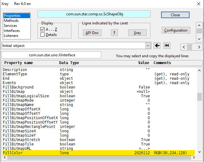

Du brauchst nichts umzurechnen, man kann den Objekten mit Starbasic die Hex-Farben direkt zuordnen, wenn man &H voranstellt, ein Beispiel, mit der Farbe aus o.a. Beispieldatei:
oShape.FillColor = &H1EEA80
Mit Xray nachgeschaut, Longinteger und RGB stimmen:

Ist ja ganz einfach, wenn man‘s weiß. Ich habe es mit einer Klammer probiert. Und in meinen Unterlagen habe ich keine Info dazu gefunden.
