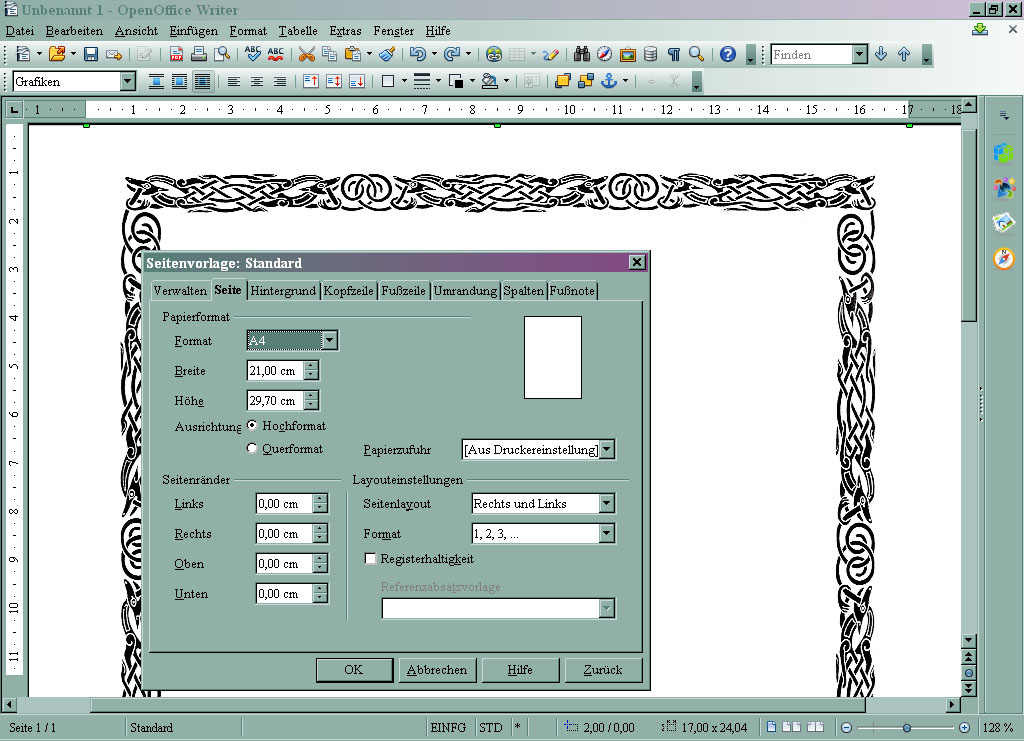

Also, ich habe das Bild jetzt eingescannt und mit Photoshop exakt auf die A4-Maße gebracht. Dann in OO ein Dokument begonnen, Seitenformat A4 eingestellt. Dann das Bild eingefügt und an der Seite verankert. Und was muß ich sehen? Das obere Lineal geht nur von O bis 17, das senkrechte nur bis 24. DIN A4 ist aber 21,0 x 29,7. Wie kann das sein? Ich habe dann unter "Seite" sämtliche Ränder auf 0 gestellt, doch dieses viel zu kleine Format stimmt immer noch nicht.

Es ist doch eine einfache Frage: Wie muß man die Maße der Seite eingeben, um das nun wirklich gängige und gebräuchliche A4-Hochformat zu haben? Und was muß man tun, um ein Bild im A4 Hochformat auf diese Seite zu bekommen, so daß am Ende die Maße immer noch A4 sind? Kann doch jeder, der OO hat, selbst bei sich ausprobieren.
Mein Beispielbild zeigt im Fenster, daß A4-Maße richtig eingestellt sind, die Lineale aber zeigen etwas anderes. Jeder, der mal ein A4 Briefpapier mit 00 gemacht hat, müßte das ja auch schon mal erlebt haben.
