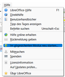

Bei verwendung einer aktuellen LO-Version kannst Du das Programm auch über das Menü neu starten (Hilfe -> im abgesicherten Modus neustarten) und dabei das Profil zurücksetzen lassen. Besser ist aber der Weg über das manuelle umbenennen - dann kannst Du Deine alten Einstellunge auch wieder zurückspielen;)

Diese Anweisung verstehe ich nicht:
Frage : was ist eine LO-Version ? Abgesicherter Modus ?
Ich arbeite mit Windows 10, speichere meine Daten nur am Laptop (C:) und habe nur ein Netz für mein WLAN (Internet, Drucker, SAT-Receiver, Handy).
Office hatte ich die Version 4.1.7
- ich habe soeben Ofice neu installiert 4.1.11 aber der Fehler ist unverändert, Auch das Löschen des Profils brachte keine Veränderung.
