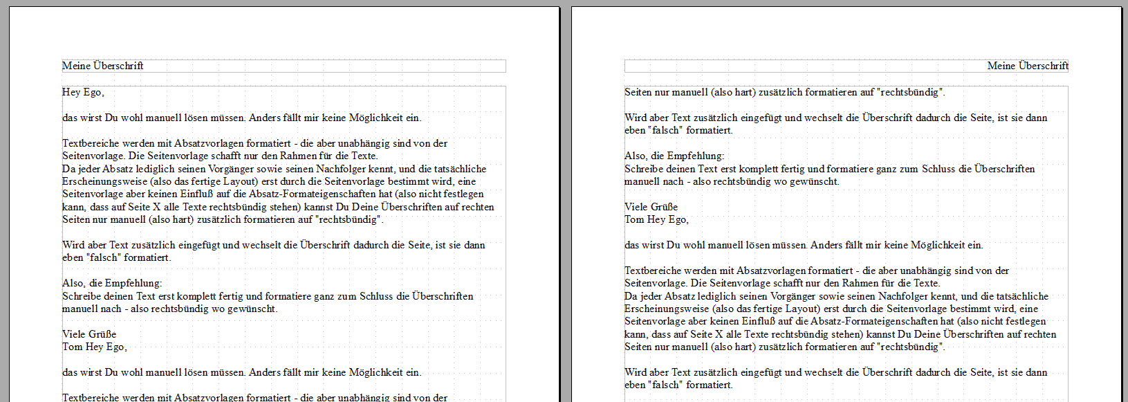

Beiträge: 3732
Re: Überschrift "außen"-bündig
habe gerade gefunden, dass es doch geht, schaut euch das Seitenformat genau an.
gespiegelte Überschrift.odt
(23.17 KiB) 640-mal heruntergeladen
EGO
Beiträge: 1210
Beitrag von EGO »
Du sprichst jetzt aber von der "Seitenüberschrift" in der Kopfzeile, oder? Das ist schick, doch ich hätt's für die Überschriften im Fließtext gebraucht ;-).
Grinsend grüßt EGO..
