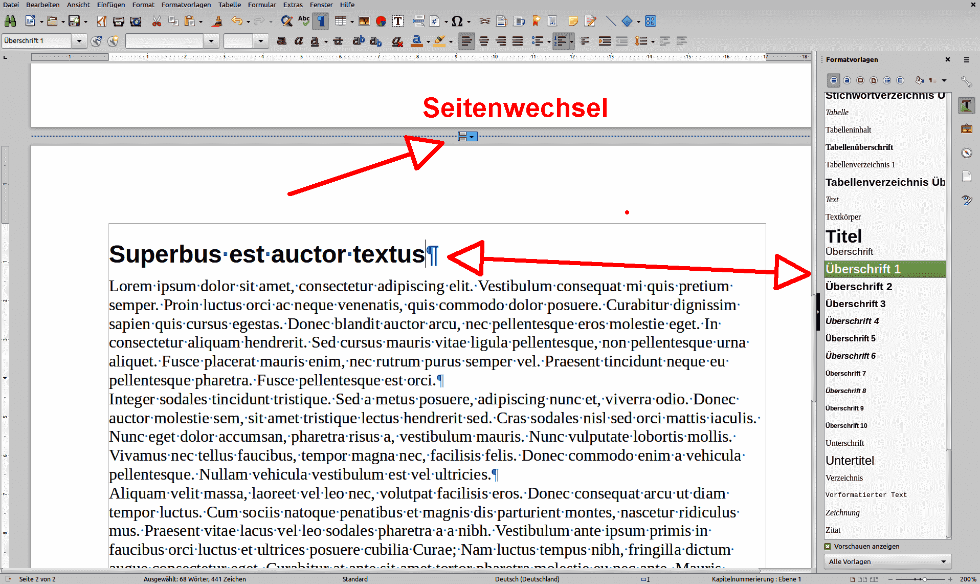

Anfrage hat geschrieben: So, 29.05.2022 17:20unterschiedlicher Seitenüberschriften mit dem OpenOffice Writer. In einem mehrseitigen Dokument möchte ich, möglichst für jede Seite, eine individuelle Seitenüberschrift erstellen.
Ich kenne jetzt deinen Text nicht. Wenn es nur darum geht, jeder Seite eine eigene Überschrift zu verpassen, dann ist die übliche Vorghensweise, einen manuellen Seitenwechsel einzufügen (z.B. über Meinü Einfügen | Seitenumbruch) bzw. Tastenkombination STRG+EINGABE.
(Fortgeschrittene Vorgehensweise: Einfügen eines Seitenumbruchs mit Auswahl der Seitenformatvorlage.)
Für den ersten Absatz der Folgeseite benutze dann grundsätzlich die Absatzformatvorlage Überschrift1.
Wenn du das so umsetzt, kannst du sogar ohne großen Aufwand später ein Inhaltsverzeichnis erstellen...
Zur Beachtung: Lass dir die nichtdruckbaren Zeichen anzeigen, so hast du eine bessere Kontrolle über deinen Text (Tastenkombination STRG+F10).
Screenshot anbei (LibreOffice 7.3.3.2 - es gibt Unterschiede zu OpenOffice!)
