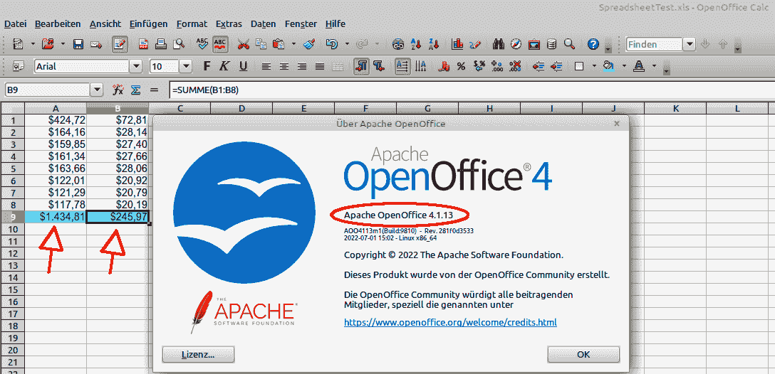

gmuncke hat geschrieben: Mi, 27.07.2022 14:14SpreadsheetTest.xls
Was mache ich falsch?
Vielleicht Office-Benutzerprofil umbenennen/löschen?
Hier bei mir (LinuxMint 19.3 und AOO 4.1.13) funktioniert wohl die Summenbildung... (Screenshot)
