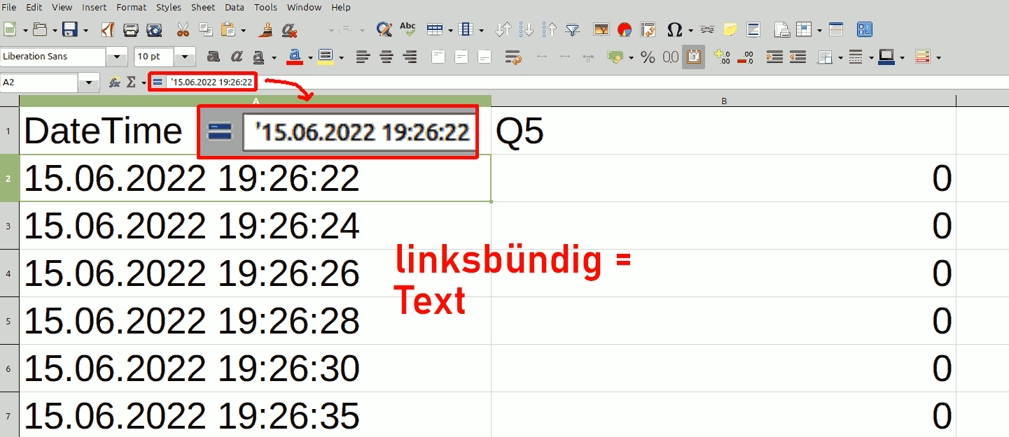

Wasserfasser hat geschrieben: So, 14.08.2022 15:05 In den Spalten G und K ist das Ergebnis von MAX(...) stets 00:00:00.
Die Frage bleibt: Warum?
Daten in Logdaten Spalte A sind Text und keine Zahlen.
demotabelle.ods
(107.8 KiB) 341-mal heruntergeladen

Re: Zeitberechnung falsch - aber warum ?
Verfasst: So, 14.08.2022 19:52
von miesepeter
Linksbündig und Apostroph sind Anzeiger für Text.
Du musst den Text erst umwandeln in Zahlenwerte.
In deinem Fall geht das am einfachsten so:
  • markiere Spalte A
  • Menü Daten | Text in Spalten
  • gib das Apostroph (oder kein Zeichen) ein (Andere)
Verfasst: So, 14.08.2022 23:01
von Wasserfasser
miesepeter hat geschrieben: So, 14.08.2022 19:52 Linksbündig und Apostroph sind Anzeiger für Text.
  • markiere Spalte A
Ah ja. Das wars. Vielen Dank.
