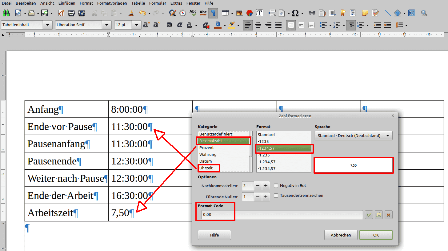

Meinst du sowas?
Beachte, beim Zahlenformat musst du mit 24 multiplizieren, da Office von Tagen als Zeiteinheit ausgeht... ;-)

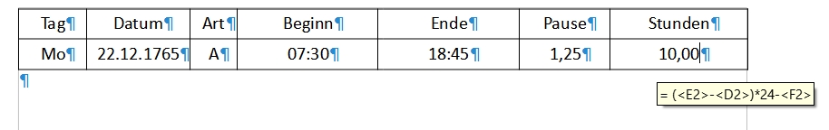

2022-09-09 12 47 18.jpg (51.64 KiB) 6179 mal betrachtet

Re: Writer Tabelle Uhrzeit & Pause in Dezimalzahl Summe
Verfasst: Mo, 26.09.2022 07:17
von miesepeter
Formel so ändern (siehe auch Mondblatt24):
=(<E2>*24-<D2>*24)-<F2>
oder
=<E2>*24-<D2>*24-<F2>
Die Angabe sum ist überflüssig, beachte die spitzen Klammer bei jedem Zellbezug. Da auch hier gilt: Punkt vor Strich - brauchst du die Produkte nicht einklammern. Die von mir gesetzten runden Klammern sind auch nicht unbeding nötig, weil Calc von links nach rechts rechnet... ;-)
