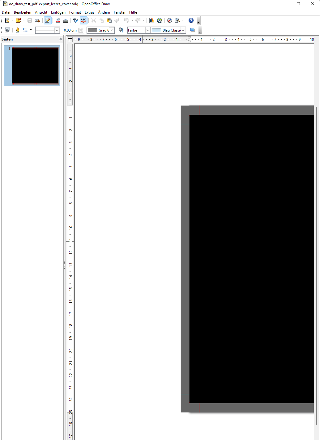

Ich habe bisher sehr oft mit Draw gearbeitet und für die Druckerei nach PDF exportiert. Nie gab es Probleme. Auf einmal das: Ich exportiere, und die Höhe ist bei der PDF-Datei ok, die Breite wird aber abgeschnitten, sodass meine Schnittkanten-Angaben nicht mehr zu sehen sind. Sonderformat der Seite: Querformat 31,0 cm x 25,0 cm. Ich hänge mal die leere Seite auch an. (Der Inhalt ist vom Verlag her (c)-geschützt.) Und Screenshots noch dazu.
Kann mir das jemand erklären / das Problem nachvollziehen? Wie könnte der Fehler behoben werden?

Dank für den schnellen Hinweis! Ja, ich hab es nach Abschicken gesehen, dass das mit Impress geöffnet wurde. Das Problem unter Draw ist aber das gleiche.
- pdf-export_screenshot_ausschnitt_oo_DRAW_seite-einstellungen_mit_folien.png (34.59 KiB) 72187 mal betrachtet

Aber hier fehlt auch der Außenbereich Links / Rechts mit den Beschnittmarkierungen, oder?
- Beiträge: 1303
Re: PDF-Export funktioniert nicht richtig
Ja, hast recht, sorry.Delabarquera hat geschrieben: Fr, 26.08.2022 09:33 Aber hier fehlt auch der Außenbereich Links / Rechts mit den Beschnittmarkierungen, oder?

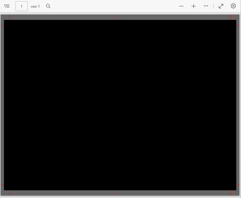

Ok, das mit Workaround war erfolgreich. Vielen Dank für den Tipp! -- So wie das Angehängte sollte es aussehen. Ich hoffe trotzdem, dass die Sache in der nächsten Version behoben wird.

- pdf-export_screenshot_ausschnitt_oo_DRAW_workaraound_ok.png (5.75 KiB) 72126 mal betrachtet
