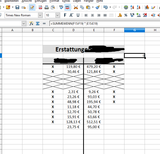

Hallo ich bin neu hier und weiß nicht genau wo ich diesen Thread eröffnen kann.
Ich möchte eine Summewennfunktion benutzen und zwar wie folgt:
In Spalte E stehen Zahlen in €. In Spalte F steht entweder ein X (wenn das Geld da ist, oder eben nichts, also eine leere Zelle, wenn das Geld nicht da ist).
Nun möchte ich in einer beliebigen freien Zelle die Summe aus der kompletten Spalte E OHNE eine X in Spalte F anzeigen lassen.
In meiner gewünschten Zelle steht lediglich eine 0.
Folgende Formel habe ich benutzt: =SUMMEWENN(F15:F19;"";E15:E19)
Die Begrenzungen von den Zellen 15-19 habe ich erstmal nur beschränkt wegen der Übersichtlichkeit.
Um Hilfe wäre ich sehr dankbar.
Der OO Anfänger5000

so sieht es momentan aus.
Falls es irgendwie möglich ist, wäre es gut, wenn die Zellen so wie im Bild durchgestrichen sind und die Formel dennoch irgendwie funktioniert.

Anfänger5000 hat geschrieben: So, 11.09.2022 12:48 so sieht es momentan aus.
Und warum hängst Du nicht anstelle des Screenshots die Datei an (ist ja offensichtlich nichts Geheimes drin)?
Keine Ahnung warum es bei AOO nicht funktioniert, bei LibreOffice geht es.
Alternativ für AOO funktioniert:
=SUMMENPRODUKT(F15:F34="";E15:E34)

Mondblatt24 hat geschrieben:Keine Ahnung warum es bei AOO nicht funktioniert, bei LibreOffice geht es.
In der Tat.
Es handelt sich anscheinend um einen Fehler (AOO Bugzilla z. B. Issue 53946 oder Issue 116178).
In der EN Wiki, Documentation/How Tos/Calc: SUMIF function steht folgendes:
SUMIF(test_range; condition; sum_range)
Blank (empty) cells in test_range are ignored (they never satisfy the condition).
Anmerkung:
Die folgende Matrixformel könnte ebenfalls das erwartete Ergebnis liefern.
=SUMME(WENN(ISTLEER(F15:F34);E15:E34))
