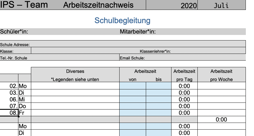

Bei mir erzeugt die Formel am ersten Tag den 2. dann den 3. dann den 6.
Bildschirmfoto 2022-10-05 um 12.34.49.png (161.83 KiB) 5450 mal betrachtet
wahrscheinlich muss ich irgendwie den Anfang anders setzen, sorry für meine Unwissenheit ...
Danke Andreas

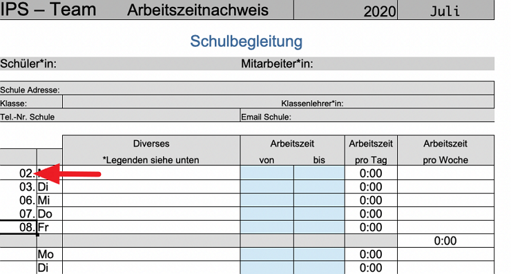

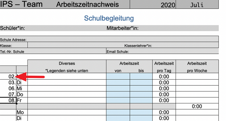

von Mondblatt24
in meinem Kalender mir war der 2. Juli 2020 ein Donnerstag.
Was ist da los?
Dein Screenshot ist keine Hilfe, um den Fehler zu finden!

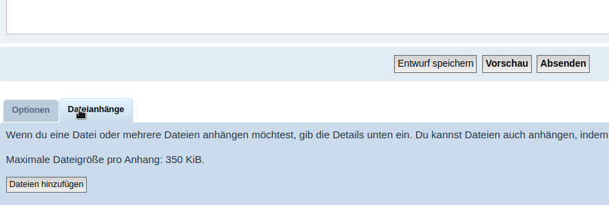

Der Oberstudienrat hat weiter oben einen link zum ODS gepostet :lol: da er zu blöd ist eine Möglichkeit zum anhängen zu finden :shock:
hier nochmal
https://www.dropbox.com/s/j728jxk81qhqe82/Test.ods?dl=0
Danke euch
Andreas
Edit: Manchmal ist man blind.
Test.ods
(25.66 KiB) 287-mal heruntergeladen
Re: Arbeitszeiten für schule erfassen
Verfasst: Mi, 05.10.2022 13:58
von Karolus
unterhalb des Editors findest du :
