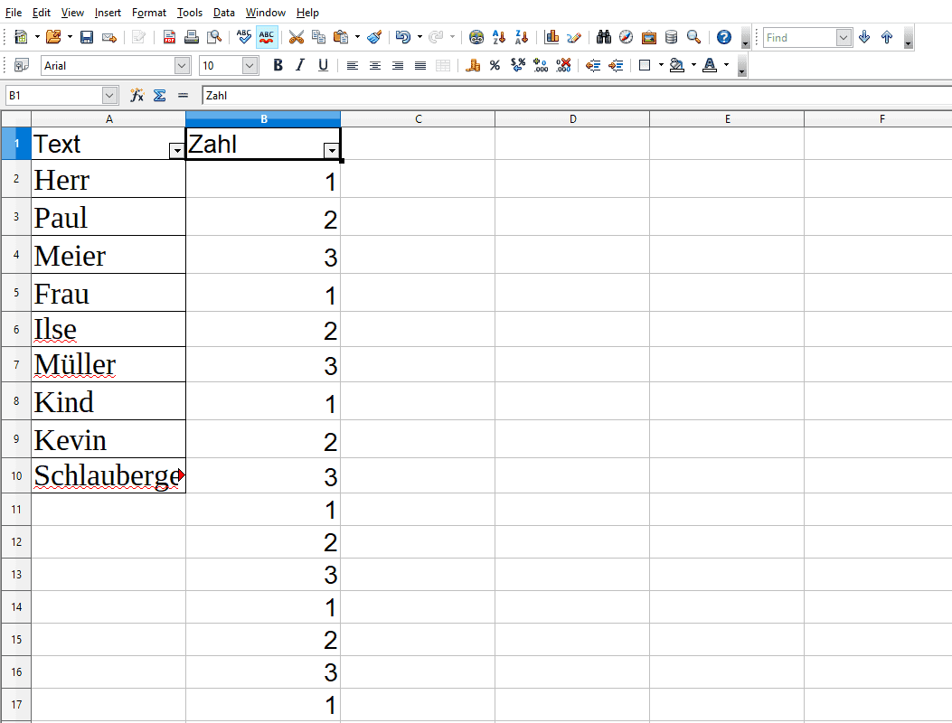

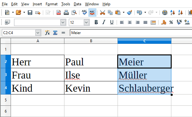

Hallo EGO, obwohl du bereits mit dem Vorschlag von miesepeter glücklich zu sein scheinst, hier noch ein Vorschlag weil mich das Problem gejuckt hat.
Es braucht allerdings 1Hilfsspalte + 1 Hilfszeile um die Bezüge laufend anzupassen, damit man die Formel hinunter ziehen kann.
Nach der Transposition deiner Liste kannst du die berechneten Werte kopieren und beim Einfügen mit Strg+Umsch.+V darauf achten, dass im Einfügen Dalog „nur Werte“ ausgewählt ist. Danach hast du die Namen in gewünschter Anordnung und kannst die Formel samt Hilfsspalte u. -Zeile löschen.

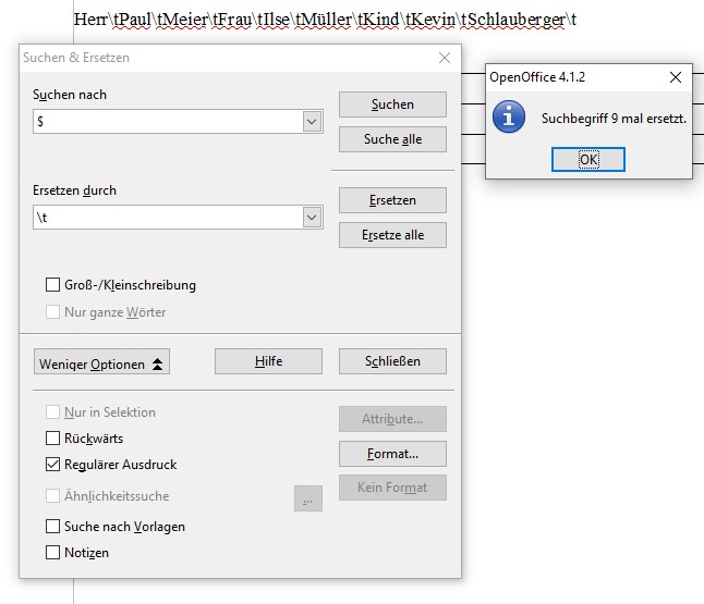

Markiere den Text in Writer, im Beispiel alles ab Herr bis Schlauberger
→Bearbeiten→→suchen und ersetzen:
suche nach $ ersetze durch \t ,mit den Optionen nur in Auswahl und regulärer Ausdruck
→→→ersetze alles
Jetzt hast du alles in einem Absatz Tabulator-getrennt, dann nochmals S&E:
suche nach ((.*?\t){2}.*?)\t ersetzen durch: $1\n
mit den Optionen wie oben und →→→ersetze alles
zuletzt nochmal selektieren und →→Tabelle→Umwandeln→→Text in Tabelle

Danke, Helmut_S, das Vorgehen leuchtet mir ein und ist bei einer großen Datenmenge definitiv hilfreich.
Karolus, bei Ihrem Vorschlag kann ich leider nicht folgen. Mal abgesehen davon, daß bei mir die Absatzmarker (logischer Ausdruck erkannt) durch "\t" (logischer Ausdruck nicht erkannt) ersetzt werden...
...verstehe ich den zweiten Schritt nicht. Nach was wird da gesucht und durch was wird es ersetzt?
Gespannt grüßt EGO..

((.*?\t){2}.*?)\t
Grün spezifiziert eine beliebige Zeichenfolge mit einem Tabulator am Ende
Violett: die vorherige (grüne) Gruppe darf genau 2 mal hintereinander auftreten
rot ergänzt nochmal um beliebige Zeichen bis genau…
…blau das dritte tab-zeichen auftritt.
der Ersetzungausdruck lässt die rote Gruppe $1 so wie sie ist, und setzt statt dem tab-zeichen einen Absatzumbruch
in Prosa: suche nach jedem dritten tab-zeichen und ersetze das durch einen Absatzumbruch.
Anscheinend kann AOO noch nicht so richtig mit regulären Ausdrücken, versuche mal alles mit @ statt \t

Ok, ICH hab's verstanden :-). Mein OOo bekommt's leider nicht gebacken, da es zwar nach logischen Ausdrücken suchen, sie aber offenbar nicht setzen kann :-/.
