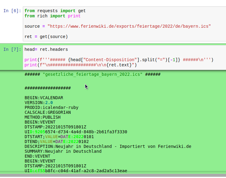

Freut mich, und ich fang mal einem Screenshot direkt aus jupyter notebook an.
requests ist eine gern benutze third-party-lib … rich auch aber nicht essentiell fürs Thema.
Was wäre denn eine Lösung: eine .ics - Datei oder nicht gleich besser etwas für alle Bundesländer für alle Jahre von bsplw. 2022 bis 2025 ?
Anschlussfrage: Sollen die dann auch gleich in Calc inportiert werden – wenn ja ? in welcher Struktur?

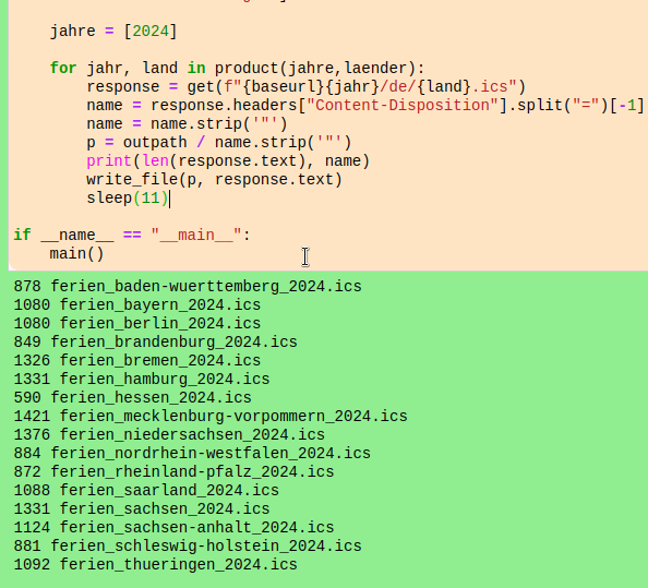

Das ganze noch mal am Stück mit einem eingebauten sleep(10) und reduziert auf ein Jahr, um eine blockieren von der Downloadseite zu verhindern.
from pathlib import Path
from requests import get
from itertools import product
from time import sleep
def write_file(p, content):
    with open(p, "w") as ics:
        ics.write(content)
def main(*_):
    outpath = Path().home() / "Downloads" / "ferien"
    outpath.mkdir(exist_ok=True)
    baseurl = "https://www.ferienwiki.de/exports/ferien/"    #"2023/de/"
    laender = ['baden-wuerttemberg',
                 'bayern',
                 'berlin',
                 'brandenburg',
                 'bremen',
                 'hamburg',
                 'hessen',
                 'mecklenburg-vorpommern',
                 'niedersachsen',
                 'nordrhein-westfalen',
                 'rheinland-pfalz',
                 'saarland',
                 'sachsen',
                 'sachsen-anhalt',
                 'schleswig-holstein',
                 'thueringen']
    jahre = [2023]  # absichtlich auskommentiert #2024, 2025]
    for jahr, land in product(jahre,laender):
        response = get(f"{baseurl}{jahr}/de/{land}.ics")
        name = response.headers["Content-Disposition"].split("=")[-1]
        name = name.strip('"')
        p = outpath / name.strip('"')
        print(len(response.text), name)
        write_file(p, response.text)
        sleep(10)
if __name__ == "__main__":
    main()

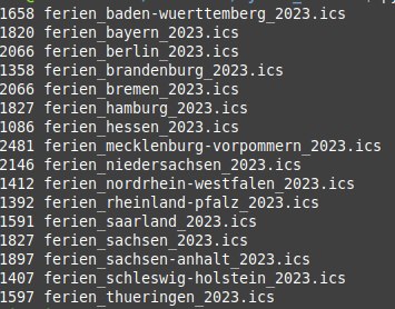

Es sollten die Zeichenanzahl und der Name der Datei ausgegeben werden, alle ~10Sekunden, falls die Anzahl <100 angezeigt wird, darfst du abbrechen mit <Strg>c

... ah ... jetzt läuft es ...
Danke R
