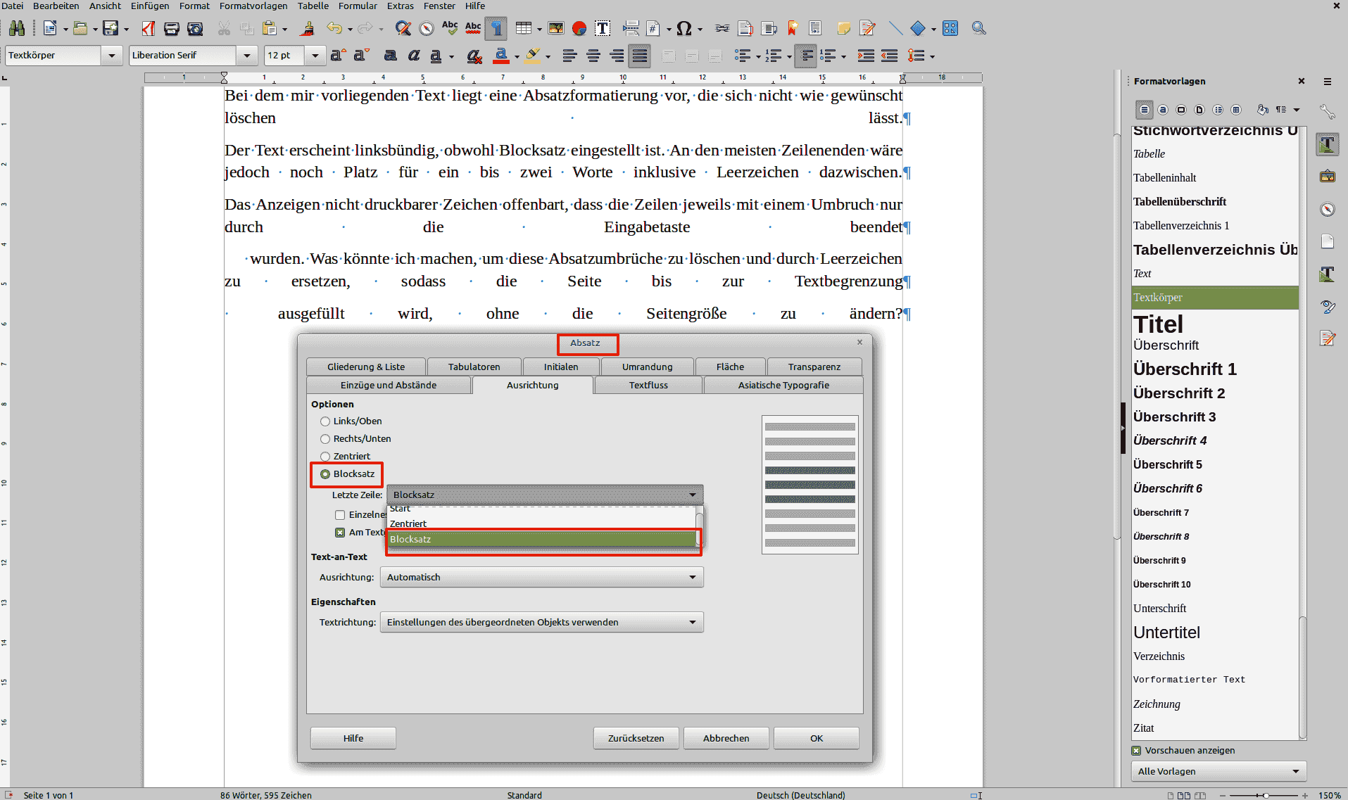

Bei dem mir vorliegenden Text liegt eine Absatzformatierung vor, die sich nicht wie gewünscht löschen lässt.
Der Text erscheint linksbündig, obwohl Blocksatz eingestellt ist. An den meisten Zeilenenden wäre jedoch noch Platz für ein bis zwei Worte inklusive Leerzeichen dazwischen. Das Anzeigen nicht druckbarer Zeichen offenbart, dass die Zeilen jeweils mit einem Umbruch nur durch die Eingabetaste beendet wurden. Was könnte ich machen, um diese Absatzumbrüche zu löschen und durch Leerzeichen zu ersetzen, sodass die Seite bis zur Textbegrenzung ausgefüllt wird, ohne die Seitengröße zu ändern?
