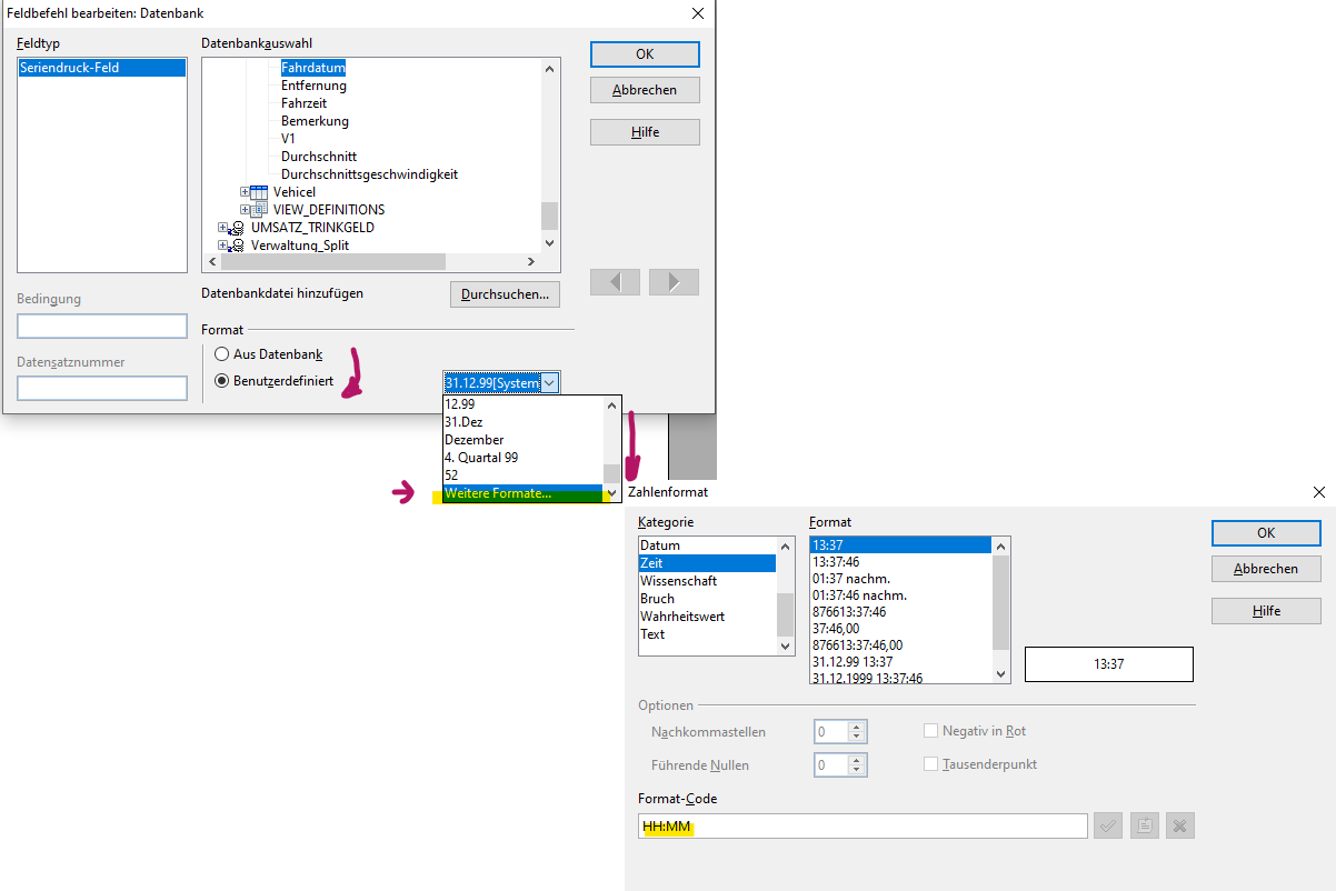

ein Bild sagt mehr ...

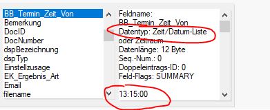

Genau das habe ich auch versucht, es geht dann aber der Bezug zum Feld verloren (Wert = 0):
Ohne Zeitformat - Feld "BB_Termin_Zeit_Von" = "BB_Termin_Zeit_Von" bleibt in den Feldeigenschaften auch stehen:
Im Dokument bzw. PDF wird dann der korrekte Wert aus der Datenquelle übernommen (10:15:00, aber leider mit Sekunden dargestellt):
Wenn das Format auf Zeit geändert wird, geht der Bezug zum Feld bzw. der Datenquelle verloren: (Wert = 0)
Im Dokument wird das Feld nicht mehr befüllt:

Ich habe die Datenquelle nochmals geprüft - es ist definitiv ein Datumsformat:

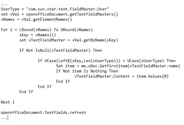

Dein Hinweis mit dem Textformat brachte mich aber auf eine andere Fehlerquelle - der Code zum übertragen der Feldwerte.
Die Datenquelle ist HCL Notes, Auszug aus dem Code:
Ich denke, hier werden alle Datenformate in Text umgewandelt, was dann den Fehler beim Datums/Zeitformat erklären würde.

du füllst die Textfelder also nicht herkömmlich über eine angemeldete Datenquelle sondern per Makro?
Wende dich am Besten an den Hersteller der Software.

Meine Lösung schaut nun folgendermaßen aus:
In der Datenquelle wurde ein neues (Hilfs-) Feld hinzugefügt, dass mir den benötigten Wert als Text berechnet (Zeit ohne Sekunden) und dieses Feld übertrage ich dann ins Open Office.
