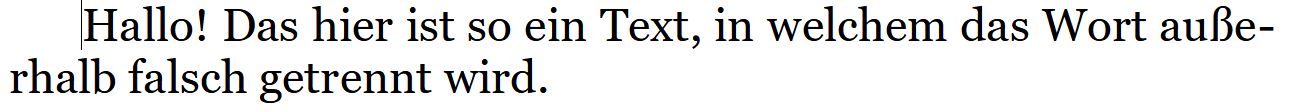

Rätselhaft:
Das Wort "außerhalb" wird in diesem Dokument hartnäckig falsch getrennt.
In einem anderen Dokument kann ich das nicht nachvollziehen, dort wird immer korrekt getrennt.
Anbei das Bild und die Datei.
Hat jemand eine Erklärung?
Test Silbentrennung.JPG (36.12 KiB) 7294 mal betrachtet

ich habe das Problem, dass ich es nicht nachvollziehen kann. Bei mir wird in deiner Datei das Wort korrekt getrennt.

Mondblatt24 hat geschrieben: Do, 05.01.2023 13:01 Nur den Vorschlag den Einzug auf Automatisch zu stellen, dann passt es.
Das ist leider eindeutig ein Fehlschluss. Erstens: Wieso soll die Einstellung des Einzugs das Verhalten der Silbentrennung beeinflussen? Und zweitens: Wenn sich der Einzug durch die vorgeschlagene Umstellung ändert – im Falle meiner Datei vergrößert –, ändert sich natürlich auch die Situation am Ende der Zeile. Im konkreten Beispiel musst du nach Umstellung des Einzugs auf Automatisch nur das "i" in "hier" löschen und schon kommt die falsche Trennung zurück.

ich konnte es nun nachvollziehen (unter LO 7.2.5.2)
Ich vermute mal, dass in der Silbentrennungsdatei ein Fehler oder unvollständige Informationen vorliegen. Wennich in dem Absatz auf ->Extras->Sprache->Silbentrennung ... gehe, wird mir für das Wort "außerhalb" die Trennregel ""au=ße=r=halb" angezeigt. Da der Buchstabe "r" recht klein ist, tritt der Fehler nur bei einer ganz bestimmten Zeilenlänge auf (also eher selten).
