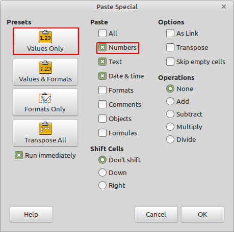

das Ergebnis einer Formel als Zahl in eine Zelle zu schreiben, ohne die Formel selbst zu benutzen ist in Calc nicht möglich.
Du kannst das Ergebnis kopieren und über "Inhalte einfügen" als reine Zahl einfügen.

Ausschneiden und Inhalte einfügen... - STRG+UMSCHALT+V

Selektiere die Formelzelle, setze den Cursor in die Eingabezeile, dann <F9> <enter> <enter>
in Libreoffice geht auch →→Daten→Berechnen→Formel in Wert umwandeln

Danke an Euch. Hat funktioniert.
Ich hatte mir zwischendurch schon mal selbst geholfen, indem ich die markierte Spalte mit den Ergebnis-Werten in eine Text-Datei kopiert und dann wieder ausgelesen und anstelle der alten Spalte einkopiert hatte.
Das Ergebnis war dasselbe, aber Eure Lösung ist wohl etwas schneller.
