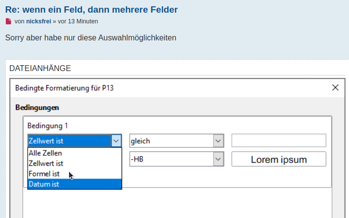

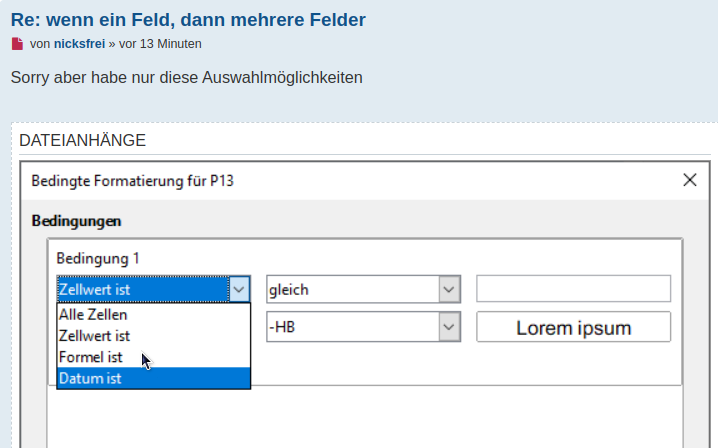

Sorry aber habe nur diese Auswahlmöglichkeiten
Re: wenn ein Feld, dann mehrere Felder
Verfasst: Do, 09.02.2023 17:29
von HeritzP
fast am Ziel.
Formel ist
und Formatierung auswählen.
