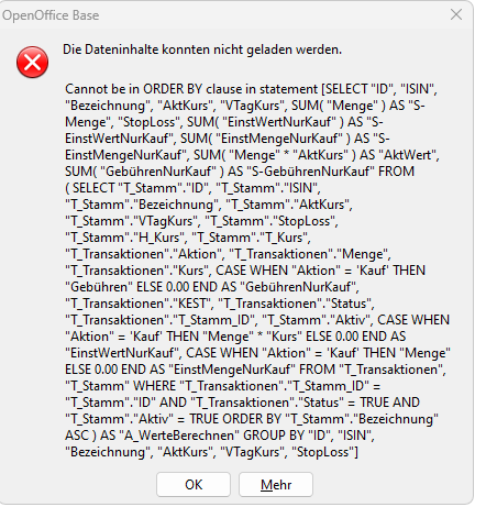

Hallo Forum,
ich habe 4 verschachtelte Abfragen mit und ohne Gruppierung welche fehlerfrei laufen. Wenn ich nun eine Sortierung eines Feldes in einer dieser Abfragen hinzufüge, bringt die Folgeabfrage immer den Fehler:
Screenshot 2023-03-09 181619.png (27.02 KiB) 17595 mal betrachtet
Kann mir da jemand helfen?

Du kannst keine Sortierung in einer Unterabfrage unterbringen, die Du als Datenquelle für die äußere Abfrage nutzt. Die Sortierung gehört in die äußere Abfrage.
Also zum Schluss
ORDER BY "Bezeichnung" ASC
und in der Klammer die entsprechende Sortierung raus nehmen.
Das mit einer Abfrage, die auf eine andere Abfrage zugreift, funktioniert hier nur bedingt. Du siehst ja, was für ein Code daraus gemacht wird.
