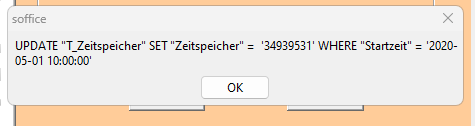

hk3003
Beiträge: 36
Registriert: Mo, 31.12.2007 14:19
Re: Macro-Syntax
Beitrag von hk3003 »
Hallo Robert,
Screenshot 2023-03-13 172500.png (4.95 KiB) 19942 mal betrachtet
jetzt ist mir das klar! Und das gilt nur für Variablen?
lg heinz
RobertG
Beiträge: 2070
Re: Macro-Syntax
Beitrag von RobertG »
Hallo Heinz,
Du kannst auch Text mit Hilfe von + oder & ganz normal verbinden.
Robert
