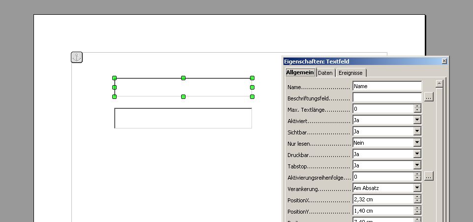

wenn ich ein Textfeld erstelle, dann kann ich ja mit Rechtsklick einen Namen vergeben und auch eine Bezeichnung.
Dort habe ich z.B. bei beidem "Name" eingegeben und dachte, mit dem Makro würde ich das so abfragen.
Aber scheinbar mache ich da einen Denkfehler? :shock:
Textfeld heißt es ja vermutlich standardmäßig, weil es ja in der Auswahl des Menüs (ob ich ein Textfeld erstelle, ein Formular oder etc.)
auch so bezeichnet wird.
Grüße!
OkdidokiB

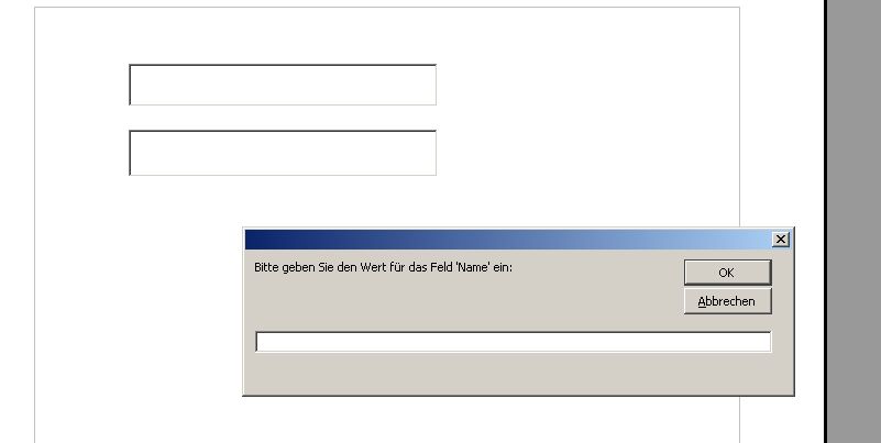

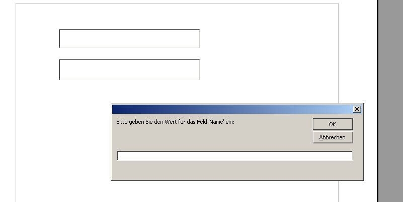

was zeigt meine Datei bei dir an?
Re: Absoluter Neuling braucht etwas Hilfe :-)
Verfasst: Mo, 10.04.2023 01:46
von OkidokiB
sie zeigt ein Eingabefeld an eben mit dem Text, den ich oben schrieb und statt "Name" eben "Textfeld 1" beim ersten Feld, beim zweiten Feld statt "Vorname" eben dann "Textfeld 2".
Sorry, dass ich da nicht mehr erklären kann, ich bin sowohl in Openoffice vollkommen neu als auch in OpenOffice Basic.
Verfasst: Mo, 10.04.2023 11:45
von mikeleb
Dafür ist keine Entschuldigung nötig.
Es ist nur seltsam, da bei mir sowohl mit OpenOffice als als mit LibreOffice die Anzeige:
Bitte geben Sie den Wert für das Feld 'Name' ein:
erscheint.

Das Auswahlmenü, welches ich nutzen kann, für das jeweilige Feld, ist auch deutlich
eingeschränkter aus bei deinem Screenshot, der Name des Feldes ist aber auswählbar und von
mir auch vergeben, daher sollte es eigentlich auch gleichermaßen funktionieren!?
Danke für die Hilfe!
OkidokiB

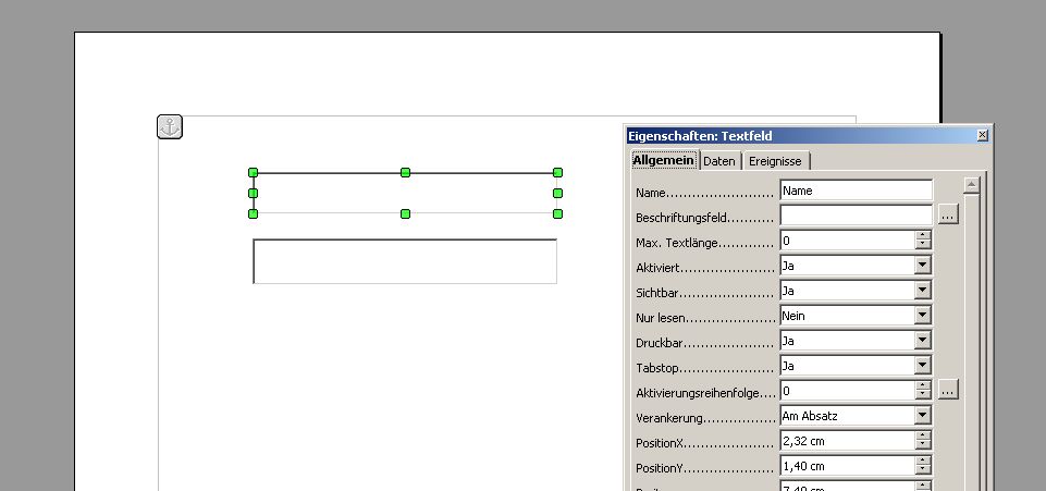

mach' mal bitte einen Screenshot zum Vergleich.
Verfasst: Mo, 10.04.2023 23:21
von OkidokiB
anbei einmal die gesammelten Screenshots, ich hoffe, das hilft :-)
Grüße!
OkdokiB
Verfasst: Mo, 10.04.2023 23:32
von mikeleb
klick mal im Kontextmenü auf "Kontrollfeld" ...
Verfasst: Mo, 10.04.2023 23:59
von OkidokiB
YUHUUUUU!!!
Ach wie toll, super dicken Dank!
Dann bastel ich hier mal weiter und hoffe nicht noch weitere doofe Fragen stellen zu müssen!
Echt Klasse! DANKE!
OkidokiB
