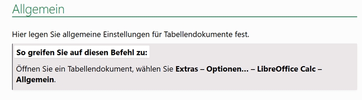

2023-04-09 13 22 32.jpg (20.68 KiB) 6689 mal betrachtet
Außerdem steht im obigen Anhang der Pfad zu den entsprechenden Einstellungen für die Aktualisierungen.

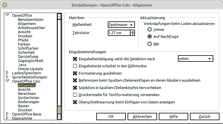

2023-04-09 13 29 05.jpg (63.54 KiB) 6685 mal betrachtet
Re: Neuberechnung von Tabellen
Verfasst: So, 09.04.2023 13:22
von HeritzP
Extras
Einstellungen
OpenOffice Calc
Allgemein
rechts oben.
Verfasst: So, 09.04.2023 14:32
von kilix
ich habe diese Aktualisierung schon früher auf "immer" eingestellt
Verfasst: So, 09.04.2023 15:01
von cwolan
Da es um OpenOffice geht, siehe Bugzilla-Bericht 126641 ("Update links when opening preference ignored").
cwolan
Verfasst: So, 09.04.2023 15:25
von kilix
danke das erklärt es!
