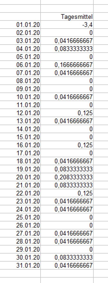

Ich habe deine Formel nun in jede Zeile von 2. bis 31. Januar eingesetzt, und es wird auch tatsächlich was berechnet, nur scheinen die Ergebnisse nicht zu stimmen.
Ich muss allerdings zugeben, dass ich die Formel noch nicht verstanden habe und eventuell etwas falsch mache - ich lese mich mal in die Formel ein.

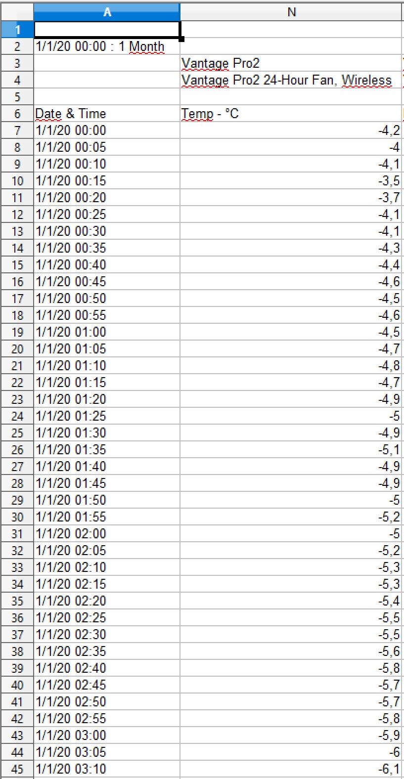

Um es vielleicht besser zu verstehen: Die Daten liegen mir in dieser Form vor.
Re: Durchschnittstemperaturen ermitteln
Das sind leider keine Datumswerte in Spalte A, das ist Text! damit kann man keine Auswertung machen!
Markiere Spalte A und rufe →Daten→Text in Spalten auf.
Im Dialog schaltest du ggf. alle Trennzeichen aus, klickst aber unten in der Vorschau auf den Spaltenkopf und wechselst den Typ von »Standard« auf »Datum D-M-Y« ***
***möglicherweise ist es aber »Datum M-D-Y« … das musst du selbst herausfinden!
Ps. Falls die Daten für jeden Monat extra reinkommen… für die Pivotauswertung brauchst du nur eine Kopfzeile, für alle weiteren Monate benötigst du nur die Daten ohne Zeilenkopf direkt anschliessend unterhalb.
