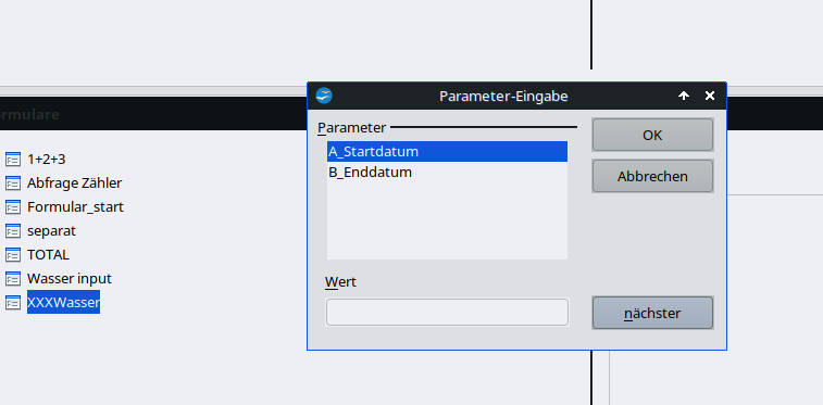

Hallo Gemeinde,
ich habe eine Parameterabfrage für einen Zeitraum erstellt.
Wenn ich die Abfrage über ein Formular aufrufe erscheint das Fenster für die Eingabe der Parameter. Klappt auch soweit.
s.Bild
FRAGE:
Wie kann ich diese Parameter direkt aus dem Formular eingeben (SQL Syntax?)
Das das möglich ist habe ich hier schon gesehen. Nur bekomme ich das nicht hin.
Danke schon mal im Voraus.
Uli

Re: Parameterabfrage für Zeitraum
Du musst im Hauptformular Eingabefelder haben, deren Werte Du z.B. in einer tbl_Filter abspeicherst. Die Tabelle würde bei Dir ein Feld ID (Ja/Nein), Startdatum (Datum) und Enddatum (Datum) benötigen. Das Feld "ID" klickst Du einmal an, damit der entscheidende Datensatz gespeichert werden kann. Das Formular löscht keinen Datensatz, fügt keinen Datensatz hinzu und ändert nur die Daten in diesem Datensatz.
Im Unterformular liegt dann Deine Parameterabfrage.
Die Felder verknüpfst Du über die Namen, bei Dir also im Unterformular tbl_Filter.Startdatum mit A_Startdatum und und tbl_Filter.Enddatum mit B_Enddatum.

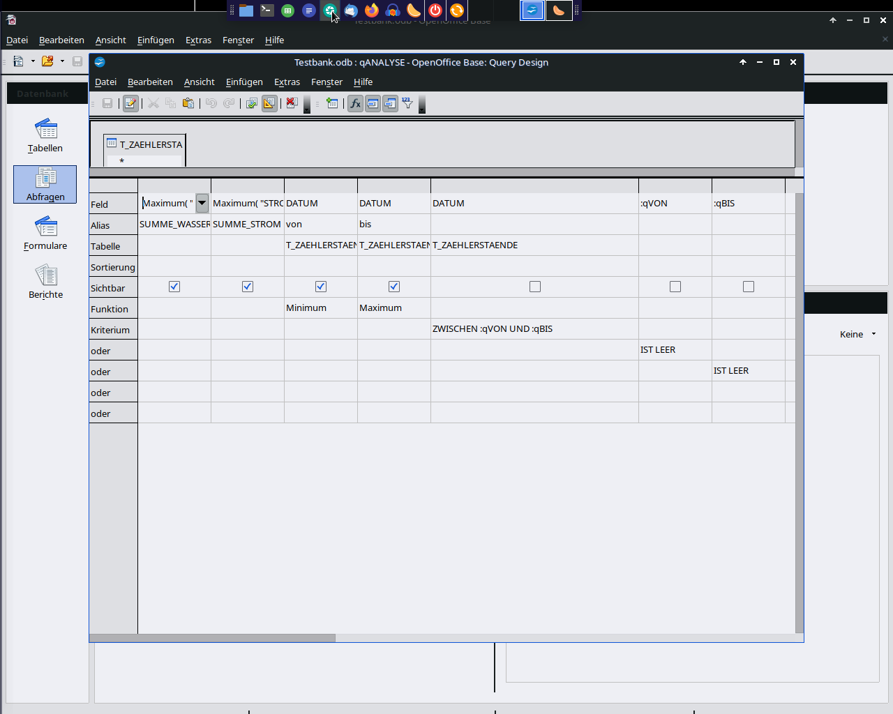

ich habe dir eine kleine Beispieldatei gebastelt.
Abfrage:
Formularverknüpfung in Formular ANALYSE_ZAEHLERSTAENDE:
Ergebnis:
Viel Erfolg Gruß R
Abfrage:
SELECT MAX( "WASSER" ) - MIN( "WASSER" ) AS "SUMME_WASSER", MAX( "STROM" ) - MIN( "STROM" ) AS "SUMME_STROM" FROM "T_ZAEHLERSTAENDE" WHERE "DATUM" BETWEEN :qVON AND :qBIS OR :qVON IS NULL OR :qBIS IS NULL- Dateianhänge
- ZAEHLESTAENDE.odb
- (25.18 KiB) 978-mal heruntergeladen
Das geht auch ohne Formularverknüpfung, wenn du die Filterfelder direkt in der Abfrage, als Unterabfrage ausließt:
SELECT MAX( "WASSER" ) - MIN( "WASSER" ) AS "SUMME_WASSER", MAX( "STROM" ) - MIN( "STROM" ) AS "SUMME_STROM" FROM "T_ZAEHLERSTAENDE" WHERE ( "DATUM" BETWEEN ( SELECT "F_VON" FROM "T_FILTER" ) AND ( SELECT "F_BIS" FROM "T_FILTER" ) OR ( SELECT "F_VON" FROM "T_FILTER" ) IS NULL OR ( SELECT "F_BIS" FROM "T_FILTER" ) IS NULL )- Dateianhänge
- ZAEHLESTAENDE.odb
- (34.18 KiB) 1042-mal heruntergeladen
hat sich erledigt. Manchmal sieht man den Wald vor Bäumen nicht. Spalte 2 & 3 hat es möglich gemacht.
Ziel ist, die Werte der Abfrage für eine Übersicht zu speichern und da ist halt von/bis nötig um zu wissen was da abgelegt wird.
Bekommt man die Ergebnisse per Knopfdruck (Makro) in eine neue Tabelle? Bisher hole ich es mit einem Bericht
