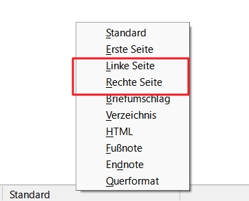

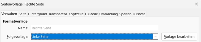

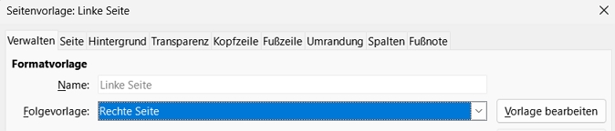

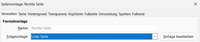

15Albert hat geschrieben: Sa, 20.05.2023 10:41 Kann ich den verschiedenen Seiten unterschiedlich Namen geben.
Musst Du doch gar nicht, denn es gibt doch schon entsprechende Seitenvorlagen.
2023-05-20 11 02 07.jpg (34.69 KiB) 10116 mal betrachtet
und eingestellt ist auch schon alles (bis auf Fuß- und Kopfzeilen).
Rechte Seite.jpg (41.03 KiB) 10116 mal betrachtet
Linke Seite.jpg (39.79 KiB) 10116 mal betrachtet

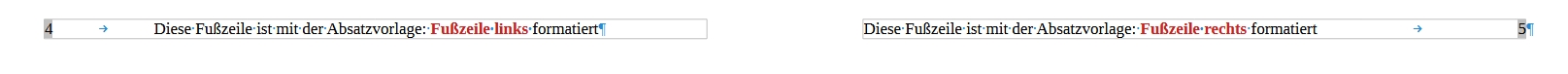

Re: Fußzeile links rechts
Verfasst: Sa, 20.05.2023 15:16
von Mondblatt24
1. Die letzte Antwort kam nicht von @mikeleb.
2. Wo ist das Problem?
Rechts und Links.odt
(52.14 KiB) 506-mal heruntergeladen
  • Man kann es so machen wie im Anhang, muss es aber nicht!

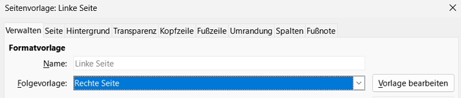

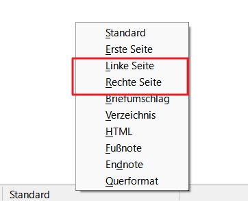

15Albert hat geschrieben: So, 21.05.2023 16:11 leider hat deine Datei Lorem Ipsum keine Formatvorlagen mitgebracht.
So kann ich nicht erkennen, mit welchen Einstellungen du die gemacht hast
Das kann nicht sein!
Die genannten Absatzvorlagen sind standardmäßig in Writer vorhanden
und geändert habe ich an ihnen gar nichts!
2023-05-21 16 44 05.jpg (47.96 KiB) 10047 mal betrachtet
